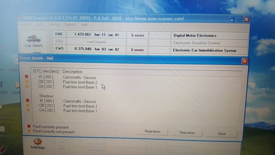

Hod hlavne vypis z dme. Koukam ze ti tam svitilo 6 chyb.
Nebo zkopiruj celej vypis z logu po vycteni cbyb. Tam to bude rozepsany v textaku vsechno aniz bys musel otevirat jednotliva okna.

Začni kontrolou/výměnou čidla vačky

Jej jsem prehlid jeste ten obdazek z dme. Takze camshaft senzor ten je jasnej to bude pravdepodobne cidlo vacky. Fuel trim limit je pokud se nepletu neco jako prekroceni map ecu proste smes na . Vaha vzduchu nebo lambda sondy, ale fuel trim muze vyskocit i kvuli tomu, ze pali kvuli vadnemu cidlu v nespravnou chvili. Eventualne ti to nekde pricucava vzduch, az za mafkem , takze projit sani a vsechny ty hadice okolo az k posilovaci brzd.
Osobne bych zacal dukladnou kontrolou tesnosti sani a vyresil to cidlo vacky a pak muzes laborovat dal.

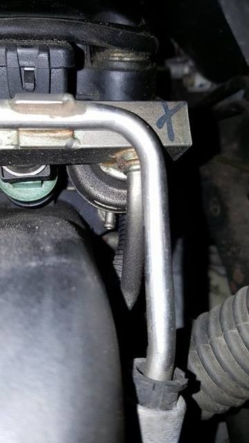

Ted jsem v garazina delam ty podtlaky a zjistil sem ze na vstrikovaci liste vzadu pod prednim sklem je ta podtlakova banka nebo jak se to jmenuje ale ze do ni nejde zadna hadicka :cry: :evil:
Je to normalni ??? Foto poslu za chvilku.

Hele ta banka to je pretlakovej regulator. Pokud se nepletu ma na nej bejt privedena podtlakova hadicka ktera je napojena zespod sani. Mrkni jestli ti tam nekde nevypadla. Jinak bouzel pristup k tomu napojeni na sani je totalne na exkrement pokud se ztratila uplne :)

Tak najde její druhý konec, to nebude tak těžký.
Cucan1988
Příspěvky: 3
Registrován: pon 25.07.2016 00:00
#20 Příspěvek od Cucan1988 »
Diky za rady ale hadicka zmizela nekam uplne na onen svet. Bud se nekam smrskla a utekla nebo jsem uplne blbej. Cumim do toho jak husa do flasky a ani prd. Zespoda na sani neni ani kam ji pichnout. Ale podd sanim je nejaka nadobka kam vedou jiny podtlakovy hadicky tak tam nekam prijde ??? Diky a onlouvam se za moji neznalost.
