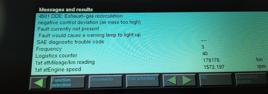

Mám problém s mojou e60 530d 160kw. Najprv som dal vykuchat dpf lebo tam bola druhovýroba a tá sa rozpadla ( auto nemalo vykon...) a zavril dieru na potrubi od ic chyba P4501 sa tam sporadicky objavovala aj keď auto nemalo výkon.
Po vychuchani výkon už bol ale nebolo to nič moc z výfuku valil čierny dym ako z traktora chyba 4501 sa zapisovala stále, zistil som že ovládač egr je vadný stále prepuštal podtlak egr bolo stále otvorene aj pri 4000 otáčkach... vymenil som ovládač egr podtlakové hadice vydrhol egr . následne som naštartoval s odpojenou hadicou od sania na voľnobeh pekne otvorený postupným pridávaním sa zatvára až pri cca 2000 otáčok ho zavrie úplne a je zavretý až do 4000. Auto nedými už iba minimálne ale chyba sa tam objavuje sporadicky tak raz za 1000 km ju zapíše. Autu už nekolíšu otáčky na voľnobeh má aj celkom ťah len sem tam na 6 nizke otáčky okolo 1400 tak ako keby na sekundu stratí ťah ale po zmene pumpy a nepridavla som aditivum do nafty najazdených cca 1000 km už sa to neobjavilo.
Mám podozrenie na váhu vzduchu môže to robiť ona ???
Dakujem Vám za cenne rady.
v prilohe je video z inpi motor zahriaty zvolená 3 plný plyn od 1500 otácok .... https://www.youtube.com/watch?v=RqREpJzKkEw
dalši je z disu airmass test. https://www.youtube.com/watch?v=-StggSfFqbk
