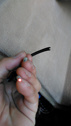

Zdravím všechny klubáky, dnes jsem zakoupil BMW e61 525D, za slušnou cenu s tím že má nějaké vady. K věci: Na navigaci svítí nápis BMW ale vubec nereaguje ani na tlačítko menu ani na ten točící čudl, CD si vezme i DVD si vezme ale nereaguje, v kufuru v levé bočnici jsem našel krabičku (asi nějakou komfortku k tomu) která má zapojení na dva štekry modrý (větší) a bílí ... modrý štekr jsem našel že tam je tak jsem ho zapojil ale z toho modrého štekru byli vyndané dva dráty (asi optíka) jeden svítí - spíše blíká ale ne rychle chvíli svítí cca 3vteřiny a na vteřinu zhasne .. ten druhý kabel optickej nesvítí vůbec... a bílej štekr jsem nenašel nikde... zkoušel jsem to zapojit tak asi nějak jak by to mělo být.. a nereaguje to vůbec, jo a ještě dva kabely co vypadají jako dřívější kancelářské připojení k internetu ale menší tak jsem usoudil že to je asi připojení k anteně a na tý krabičce zapojil tak jak by to asi mělo být, prosím Vás řekne mi někdo jestli mi něco chybí? Nebo jak to má být zapojené? Budu moc rád. Ahoj Albert.

Podle tveho celkem presneho laickeho popisu mas odpojeny telefonni modul - bily, pokud je modry stejne velikosti jako bily je pro usb prehravani, usb konektor bys mel mit v loketce. Postni sem 7 poslednich znaku z vin a podivame se ti na vybavu.
Jinak odpojena optika muze delat tvuj popisovany problem. Neni uzavreny okruh. Da se na to koupit propojka nebo vyresit chybejici jednotky.
Po uzavreni okruhu by ccc jednotka (logo bmw) melo najet, ale je zde taky moznost ze jednotka je vadna.

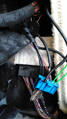

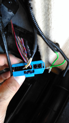

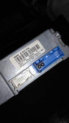

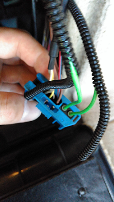

Modrá zásuvka je větší než bíla, bohužel do bílé nemám nebo at hledám jak hledám nikde není kabel který bych tam zapojil, do modré ano - vše je na fotkách a dokonce i ty optické kabely, tak snad s těch fotek pochopíš nebo poznáš kde je chyba a co jak zapojit nebo co mi chybí. Na jedné fotce(asi na první nebo poslední) jde vidět vzadu za tím modrým konektorem další krabička(asi nějaká jednotka) na tu jsem vůbec nekoukal to nevím co je a jestli je to s tím spojené.

Podle fotek je odpojeny jenom tv modul, kdo vi proc ho predchozi majitel odpojil. Bily mensi konektor neni obsazeny, to mas spravne. Na optice mas jeste headup, telefonni jednotku, menic, no a jiz zminene ccc. Bez uzavreneho okruhu ti zadna z techto veci nebude fungovat spravne. Mozna bude stacit tv tuner jenom pripojit, aby se okruh uzavrel. Pokud ti ale idrive porad i tak nenajede, bude chyba v ccc jak jsem jiz psal v predchozim prispevku.
