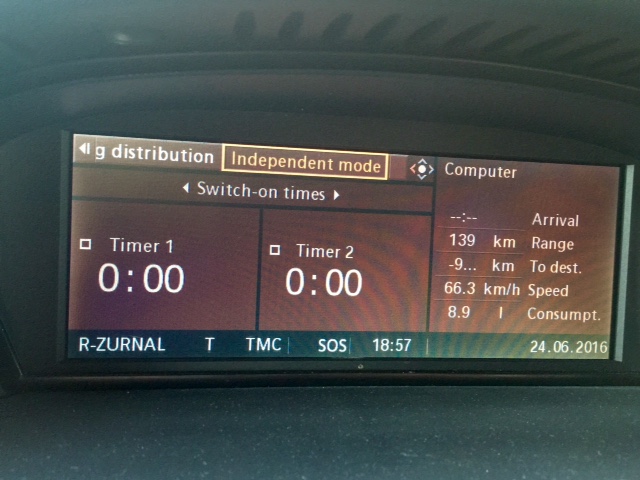

K čemu to asi je tuším, jak to funguje?

čas nastavení cirkulace vzduchu zvenku,tzv chlazení,nevím jak moc to zchladí,ale asi moc ne,pokud by jsi měl webasto,tak jsou to časy na předehřev motoru a kabiny

je to fajn věc, prostě to pustí ventilatory, tzn když je venku 30 a v autě 60 stupnu, tak máš pak v autě třeba 35-40 což je furt lepší jak 60 stupnu

Takže by to mohlo k něčemu bejt. Hned vyzkouším, dík.

jenom bacha, když tam jsou dva časovače není to pro začátek a druhý pro konec!
Je jedno jestli nastavíš čas na Timer 1 či 2 větrák pojede myslím 30min automaticky.
Pokud máš dobrou baterii, jinak se nespustí.

hodně to používám u X5 jelikož X5 neměla dálkovou klimu jako 7er, a pomáhá to dost,

Ted v tom vedru to používím často, nastavím čas kdy končím v práci a pak přijdu k trochu vyvětranýmu aute, kde není takovej hickák.
Aktivaci poznáš že ti bude dole u kolečka rychlosti ventilátoru svítit červeně znak ventilátoru a když to běží tak bliká.

ted jsem to zkousel
a k cemu je ten independet mod?
Kdyz jsem ho zaskrtl tak to zaclo hned foukat...

to je jako že si to pustíš naprudko aniž bys musel čekat

No ale kdyz zmacknu max co mam uplne vlevo tak to udela to same ne?

ale bez zapnutého zapalování

Teoreticky pokud nenecháš pootevřený šíbr nebo okno, tak se to moc neochladí ne? nebo má vzduch při zavřeným autě možnost jít ven?

samozřejme že jde normálně přes odvětrávací žaluzie v kufru
