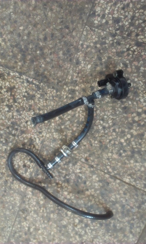

Jo - ten pístek by mohl být mazán naftou.
Ten obrázek http://www.realoem.com/bmw/showparts.do ... g=13&fg=10 je dost nešťastně popsaný:
- díl č. 11 je stejnotlaký ventil http://www.bmwklub.cz/files/imag0454_162.jpg , který přepouští při tlaku nad 4 Bary
- díl č. 8 je ten ventil předehřevu http://www.bmwklub.cz/files/imag0451_124.jpg , který to pustí do hadice 6 nebo 9
Počkej počkej, spíš do dílu č. 6 nebo 11 ne? Podle mě neni logicky možné, aby nafta šla pátky do motoru po přepadové větvistarML píše:

Palivo přichází od nádrže hadicí (1), prochází filtrem, odkud je odváděno hadicí (3) s odbočkou do VT čerpadla a současně do dílu č. 11, což je ten stejnotlaký ventil Pierburg http://www.bmwklub.cz/files/imag0454_162.jpg , který přepouští při tlaku nad 4 Bary přes kuličku s pérkem, současně tudy dojde i k odvzušnění systému před VT čerpadlem. To, co proteče pokračuje hadicí dolů k dílu 8, který to na základě teploty buď přepustí přes exchanger a do přepadu, nebo rovnou do přepadu. Jsou dvě RETURN LINE I+II viz http://www.realoem.com/bmw/enUS/showpar ... Id=16_0432 . Současně upozorňuji, že u dílu 11 PRESSURE LIMITING VALVE je poznámka, že od 03/2003 je díl including item Nr. 8.
Jenom takový dotaz - nejde ropa z Pierburgu spíše cestou nejnižšího odporu, tzn. rovnou do nádrže než přes díl č.8 a následně do exchangeru?
Na jakém principu tedy ten díl č.8 funguje teda přesně?
Takže, když to shrnu, ať v tom máme jasno jak to teď tedy chápu - díl. č.8 "valve preheating" je v podstatě druh termostatu, který do určité (bůh ví jaké) teploty paliva naftu tekoucí z přepadů vstřikovačů a vt čerpadla pouští do dílu č.11 a tedy následně přímo do nádrže spolu s eventuelním přebytkem se středotlaku regulovaném Pierburgem, nicméně se zvyšující se teplotou paliva začíná přivírat výstup do dílu č.11 a naopak otevírá vstup do exchangeru, kde se palivo chladí a následně putuje do nádrže touhle cestou s tím, že přebytek středotlaku co propustí Pierburg i nadále jde tímto dalším přepadem bez exhcangeru napřímo do nádrže. Teď už to chápu správně nebo jsem zas něco posral?
Ty přepady jsou teda u e39 mazec no
