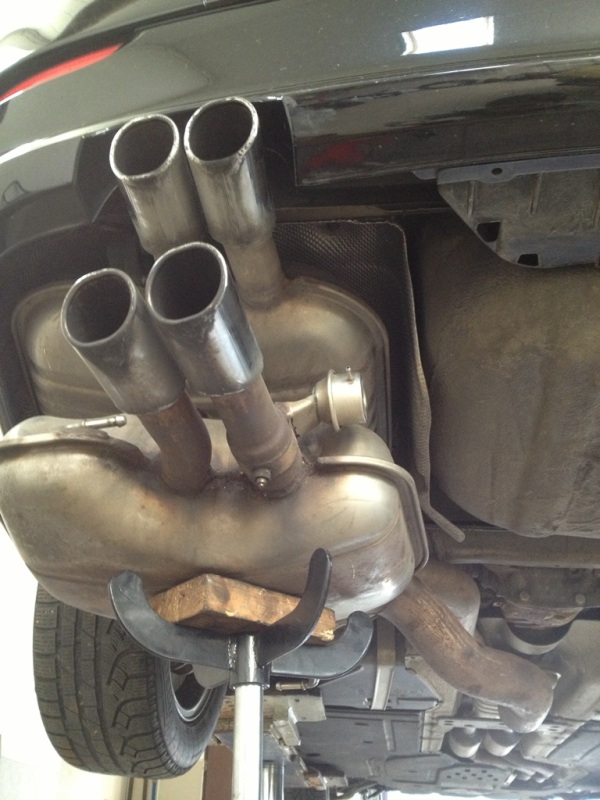

N53 - e60 525i (normální konstrukce, na foto nahoře), D 70mm, tichý
N52 - e60 530i (uvnitř tlumiče jsou 2 větve, jedna tichá a druhá absorbční průchozí s klapkou na konci), D 75mm, patrný sportovnější zvuk, uvnitř neruší ani při plném plynu... ovládání klapky jsem sundal a klapku heftnul v otevřené poloze...
