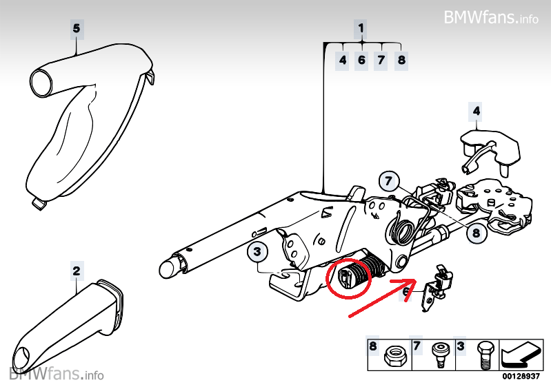

Ahoj všichni.
Prosím o radu jak seřídit lanovodů ruční brzdy. Vůbec to nebrzdí a obložení je nové. Hledal jsem, ale našel jen seřízení pomocí matek na E39-po demontéži kožené krytky ruční brzdy, ale já tam mám nějakou divnou pružinu a nevím co s tím.
Díky za každou radu

zatlačit ji, za aretuje se to.
A seřizuje se u kola a to tímhle > http://www.pelicanparts.com/BMW/techart ... ic1-01.jpg

Seřizuje se to přímo na kolech. Když víš co a jak, tak to seřídíš šroubovákem dírou po šroubu.
Hledej na youtubku.
