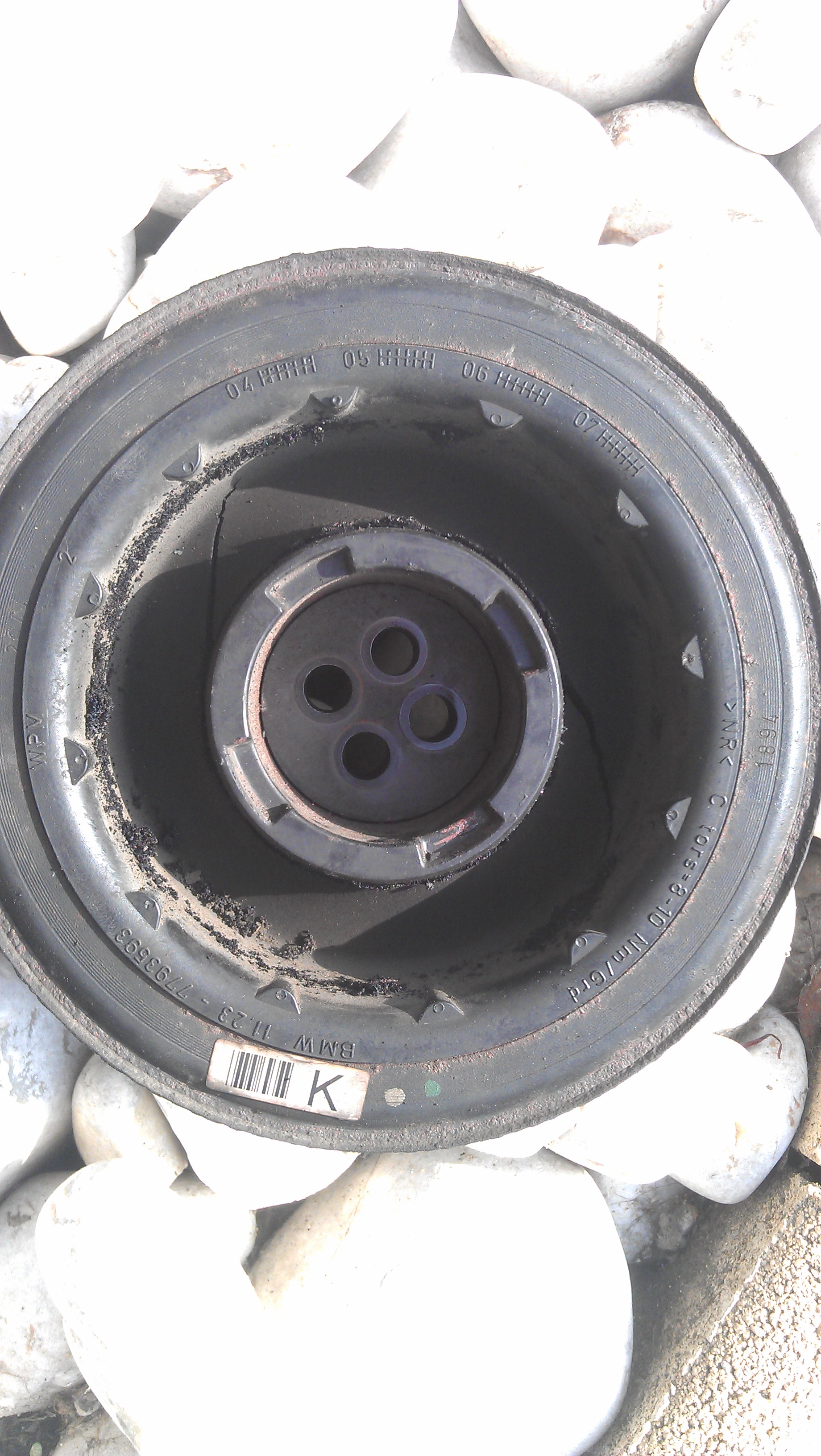

Caute , podla vas moze dunivy zvuk motora sposobovat silentblok motora ?? Na volnobehu sa vobec netrase , pri vypnuti aj klepne moze okrem zotrvaku klepnut aj silent? Je to bmw e 60 530 i manual , ide o to ze pri akcelerovani , citim take dunenie a trochu taky gumeny zvuk auto nevybruje , hardy spojka sa toci stale ?na oko vyzerala dobre hardyna z vonku . zbadali sme ze je podfuknute asi tesnenie zvodov pri 6 valci ma brblavy zvuk , nie velmi , moze to znizovat aj vykon auta ? Auta ma 260000km dakuje za rady

Jak je na tom řemenice kliky?

Cauko , mechanik hovoril , ze je v poriadku ze nevybruje , ze remen ide pekne rovno , da sa volnym okom skontrolovat ?

Dá a jeto nejistější způsob, nebo zrcátko.
A jestli uvidíš podobnou > http://www.bmwklub.sk/download/file.php ... &mode=view
tak je to jasný

Pokud vim, tak benzíny nemaji dvouhmotovou řemenici na klice, takže závada bude jinde :wink:

Dikes tu remenicu , este raz pozriem , len uz niekto spominal , ze remenica na benzine vydrzi velmi dlho , moze to robit aj hardina ci silent motora ? Alebo samotny zotrvak ? Dunenie pri zabere a taky ako gumeny zvuk 3, 4 , 5 pri akcelerovani potom.pri 120 130 to stichne , hardyna sa pizerala zo spodu vyzerala byt ok ,
