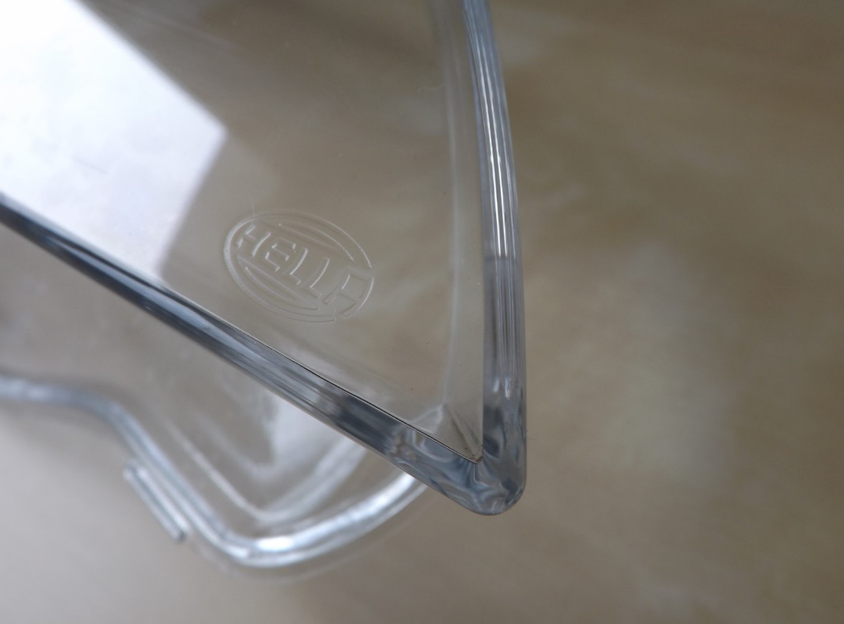

Pokud by měl někdo zájem, aktuálně mi zůstaly nevyužité kryty předních světel na světla e60 e61 omylem jsem koupil předfacelift a potřebuji facelift.
Jsou to originál HELLA = 8000Kč za sadu (L+P)
K výměně je potřeba rozlepit světlo takže práce s tím bude nepěkná, ale je to včetně obočí takže světla budou jako nová.
Kdyžtak pište na vasapasa@centrum.cz a nebo SZ do zprávy případně tel. 608 268 438
K odběru v Praze nebo pošlou balíkem do ruky (cca 180Kč)
