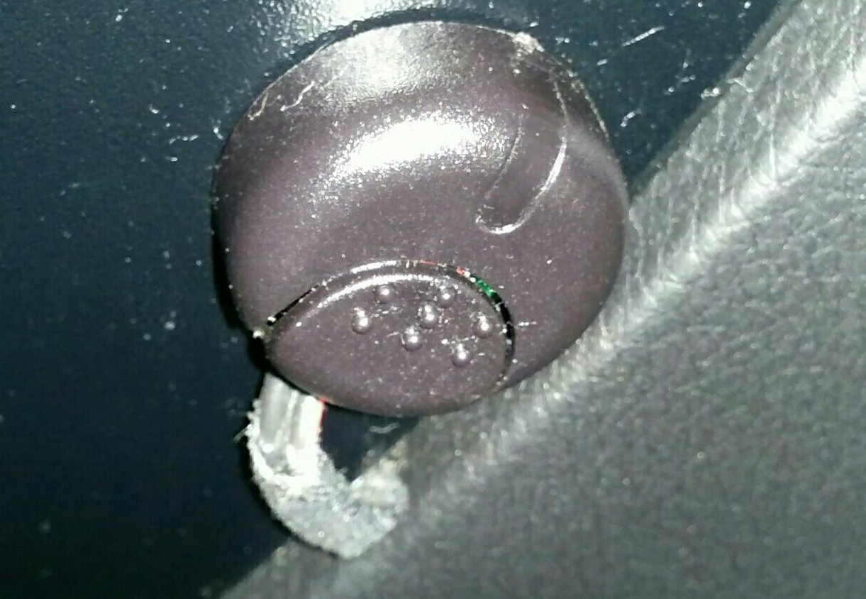

Uz 14 dni jsem novym majitelem e61 a kazdym dnem prichazim na nove veci, co to auto ma, umi atd. (po prechodu z Nissana Almery velka zmena:)
Dnes jsem nasel pod volantem male kulate nalepene tlacitko, ze ktereho je vyveden kablik nekam do pristrojovky. Kdyz jsem ho stiskl, dvakrat to na me zahulakalo:) Nevite nekdo o co jde? Nema to neco spolecneho s alarmem?
Diky

Tohle tam nekdo dodelaval, nejspis je to k neorigo alarmu.

Auto ma i vyhledavani v pripade kradeze, nemuze to byt ono?

Bud bych si od bývalého majitele zjistil co to je ,nebo bych to dal pryč .
Vše co jsem kdy našel v autech po koupi jsem odstranil ..nikdy nevíš ..
Ačkoliv sám vlastním takovou malinkou krabičku jako je ta tvoje ,v ní je sim-ka a tu zapojím kdekoliv do auta na (+ a - ) a v životě by jí nikdo nenašel , a budu do smrti vědět kde to auto jezdí .
Jsou to pikačoviny 21 století , smůla :-/

Jestli to není výstražný zahoukání při napadení. V pochcávce to dělali origo k lepším výbavám. Když se ti někdo na křižovatce dobývá do auta, tak to zmáčkneš. Jeho to zaskočí a ty získáš nějaký ten čas na zareagování.
Každopádně je to takovej hnus, že bych to auto kvůli tomu snad ani nekoupil. Navíc E61 je po stránce elektřiny dost složitý auto. Bál bych se jakéhokoliv samodomo.

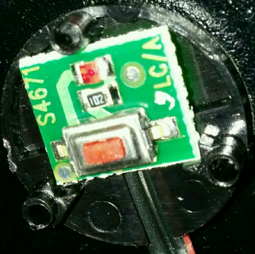

Tak dnes jsem se v tom trochu stoural a sundal krytku toho neznameho spinace, prikladam fotografii. Jak uz jsem se zminil, po stisknuti to dvakrat zapipa, po druhem stisknuti se ozve ton z reprobeden presne jako v telefonu, kdyz volane cislo neexistuje. Taj co to k certu je? Ani v Bmw tohle nikdy nevideli...

Tak pak je to SOS tlačítko. Spousta firem to má jako součást služeb při sledování vozidla (při přepadení, nebo při nehodě to automaticky vytočí 112) :wink: Samotné tlačítko je pouze mikrospínač.

Nemůže to bejt párovací tlačítko pro modrej zub?

Tomasis píše:Tak pak je to SOS tlačítko. Spousta firem to má jako součást služeb při sledování vozidla (při přepadení, nebo při nehodě to automaticky vytočí 112) :wink: Samotné tlačítko je pouze mikrospínač.
No huraa :D Diky moc. Ted jeste, jak to vykuchat ven. Auto mam mesic a vrtat do toho si netroufam....

To spíš bych zkusil zkontaktovat předešlého majitele a tu službu obnovit se svojí SIM.
