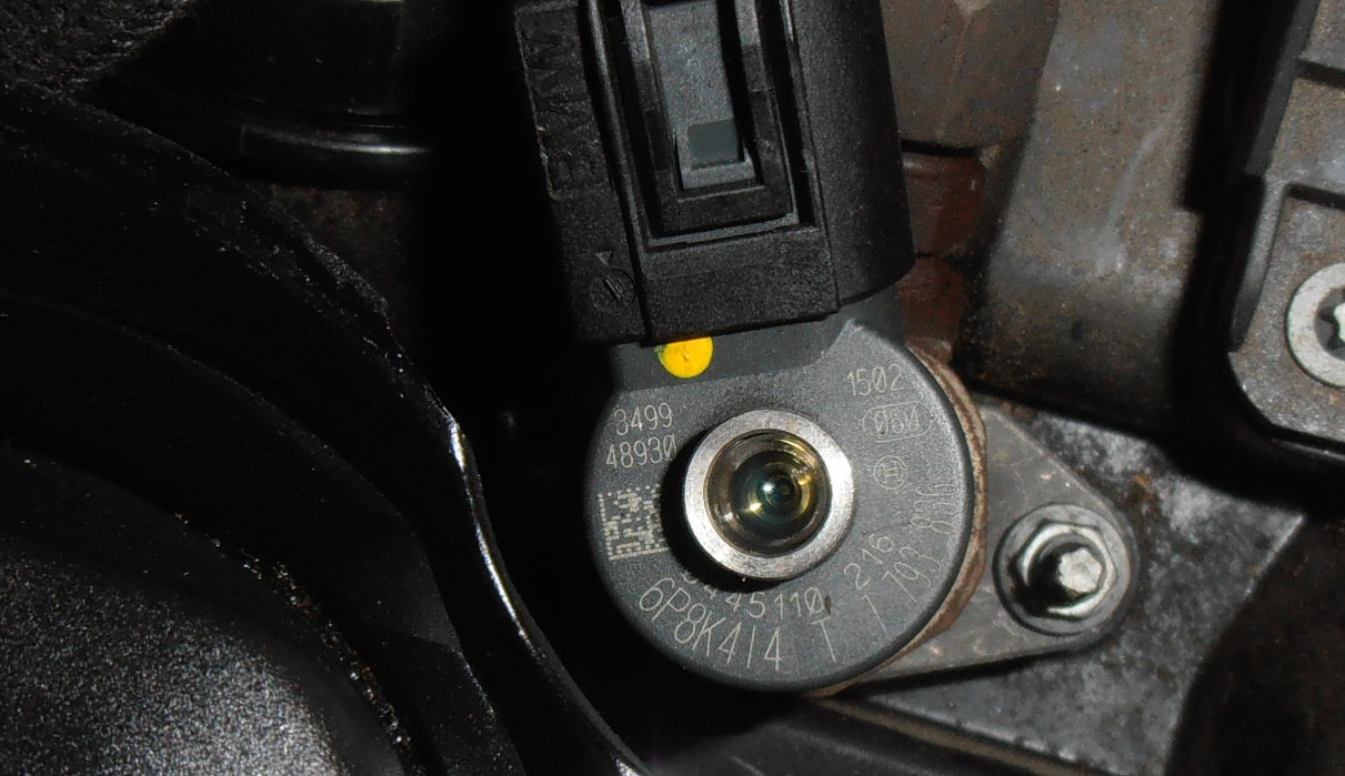

ANO - máš pravdu, u starších motorů s DDE3 a DDE4 se ještě žádné kódy vstřikovačů do ŘJ motoru nezapisují. Tohle se dělá až od DDE5 a vyšší. Některé příspěvky píšu stylem copy-paste a naposledy jsem si psal s Dave320d, který má DDE6 https://data.motor-talk.de/data/galleri ... 682473.JPG .
Nicméně je dobré vědět do kterého válce je který vstřikovač zpětně namontován. Při další analýze rovnoměrnosti chodu (=Mengekorrektur - Roughnes) je totiž možno porovnat:
- jestli to bylo vstřikovačem=>korekce jsou nižší a rovnoměrnost chodu je lepší,
- nebo je nějaký problém s těsností pístní nebo ventilové skupiny => když jsou korekce a rovnoměrnost chodu podobné

Korekční hodnota množství vstřikovaného paliva Mengekorrektur u toho článku výše je vyjádření, o kolik musí ŘJ motoru přidat nebo ubrat paliva, aby se motor točil rovnoměrně, tedy aby každý válec vykonával přibližně stejnou práci viz. http://i1170.photobucket.com/albums/r52 ... /rough.png . Tyto údaje vypočítává podle údajů čidel kliky a vačky.
Tedy korekční hodnota je rozdíl množství paliva v mm3 na pracovní zdvih, aby podíl práce jednotlivých válců byl pokud možno stejný. S tím roughnes nebo Drehkonformität pochopitelně souvisí kvalita spalování, komprese a třeba i kvalita rozprášení paliva. Tuto korekční hodnotu množství paliva si dovoluji nazvat "dynamickou", protože si ji počítá ŘJ motoru sama a trvale si ji upravuje podle okamžitého úhlového zrychlení po odpálení jednotlivých válců. Pokud je tato „dynamická“ korekce příliš velká, tím myslím do (+) i do (-), je možno usoudit, že vstřikovač už nebude OK, protože ŘJ motoru musí jeho dobu otevření více korigovat. Starší vstřikovače se zadírají, tj. otevírají a zavírají pomaleji. Nebo místo rozprašování ukapávají, nebo je některá z trysek ucpaná, a proto musí být vstřikovač déle otevřen. Více o tomto najdeš v tom příběhu kolegy Kubito. Větší kladná nebo záporná dynamická korekční hodnota neznamená, že právě tento vstřikovač je špatný, protože může být způsobena např. netěsným spalovacím prostorem, jak výše uvedeno. Proto jediným průkazným způsobem ověření práce vstřikovače je test na stolici v odborném servise.
Vstřikovače se vyrábějí s velkou přesností. Ale ani tak nelze garantovat, že každý při stejném otevíracím impulsu vstříkne stejné množství paliva. Proto se každý vstřikovač na stolici otestuje, zjistí se kolik paliva ve skutečnosti vstříkne na tzv. jednotkový impuls. U starších vstřikovačů se ověří jestli je toto množství v normě a potom je dodán do distribuční sítě.
U novějších vstřikovačů, které pracují s ještě většími tlaky by i malý rozdíl v době otevření způsobil mnohem větší rozdíl v dodávce paliva. Když bych s největší pozorností a přesností na nejlepších obráběcích mašinách vyrobil 10 vstřikovačů a po otestování by vyhověla normě pouze polovina a zbytek vyhodit? Do toho rizika nepůjde žádný výrobce. Proto se potřebné a skutečně dodané množství paliva (má dáti - dal) změří na stolici a vypočítá se jeho oprava. Toto si dovolím nazvat „statickou“ korekcí, protože se za provozu nemění. Je to vyjádření o kolik se musí zkrátit nebo prodloužit otevírací impuls, aby bylo dodáno požadované množství paliva. Tato hodnota nebo kód se potom formou matrix kódu (rozsypaný čaj) nebo alfanumerického vyjádření na vstřikovač napíše, vygravíruje viz http://www.bmwklub.sk/download/file.php ... &mode=view nebo WDS http://www.bmw-planet.com/diagrams/rele ... DE6IMA.htm
Při montování novějších vstřikovačů do motoru musíš tyto „statické“ korekční hodnoty vědět a diagnostikou INPA zapsat do řídící jednotky motoru k jednotlivým válců. ŘJ motoru si potom tyto korekce zapamatuje a o toto množství trvale koriguje množství paliva, respektive délku otevření vstřikovače - http://www.bmwklub.cz/files/ima_9_222.jpg .
