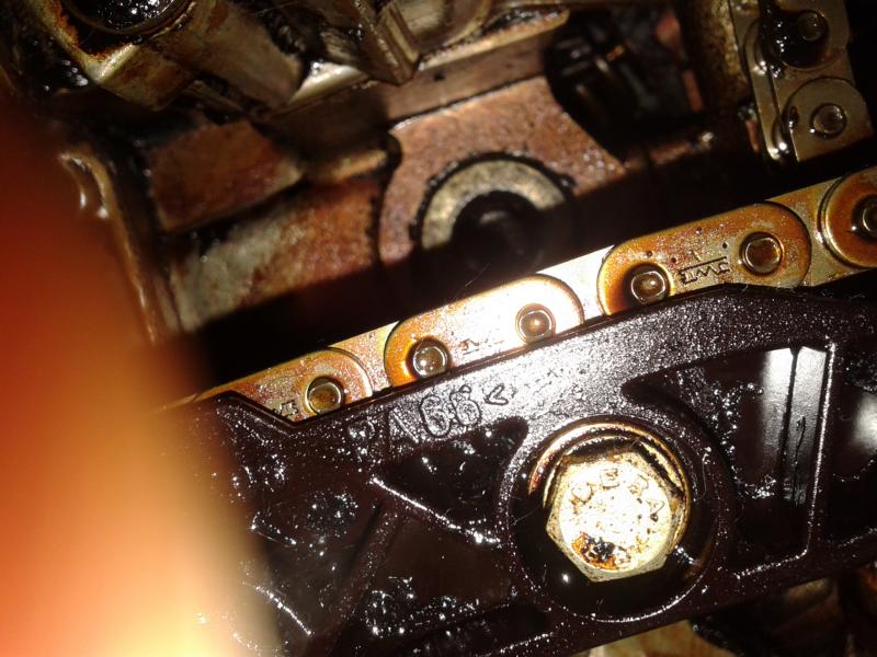

Jde u E39 vyměnit těsnění velké olejové vany bez přizvednutí motoru - OIL PAN UPPER PART ?
Dělám rozvody a mimo milého překvapení-lišty naprosto OK, (nikdo se nechlubil s opravou), vana úplně čistá, cca 300kkm by asi byly v horším stavu. Ale chybí olejový separátor, což zase někdo odfláknul?, viz foto - díl 11151705272. A díl COVER 11617501563 vzadu na sání je nový. Ale auto nekouřilo a olej nežralo. Jsem trochu "udiven".
Edit Koukám, že nevanos to snad nemá?

Tak těsnění vyměnit lze, ale je to veéééliká pakárna.
