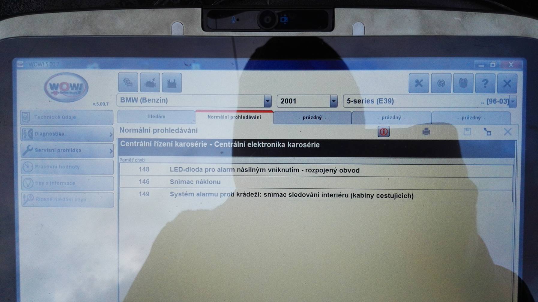

Zdarec, nějakou dobu mě nejede na autě Alarm, tak jsem se rozhodl to dnes zajet načíst. Zjistil jsem že tam jsou 3 chyby (viz. foto). Po smazání tam zůstala pouze Ledka alarmu.
Když už jsem byl v tom, tak jsem načetl všechno, a zjistil jsem že mi LCM modul vyhazuje chybu na všech žárovkách co v autě jsou. Čím to? je po smrti?
No a jako bonus mě to vyhodilo chybu na AUC čidlo. Nepotkal jste se s tím někdo netušíte čím to? :)

Alarm po letech mívá v háji jednotku sirény. Tam bývá vadný AKU, někdy i vyteklý. LCM mi blázní taky, po zapnutí světel si vymýšlí že nejde většina. Někteří znalci tvrdí, že pozná žárovky na odchodu, ale tomu moc nevěřím. Že je AUC po letech vadný, je normální.

No ale že to píše rozpojený obvod ledky? No lcm to možná pozná, ale třeba v dálkových světlech mám nové a taky je to vyhazuje. Takže auc nové? Lcm taky? A s alarmem?

To AUC zas tak zázračně nefunguje, asi škoda peněz. A ledka vůbec nebliká? Mně bliká, i když tam vůbec tu houkačku nemám. Při vyvolání alarmu dokonce blikají varovné. Asi by šla zkusit proti zemi přes odpor, je tam trvalé plus.

Tak AUC řešit budu až budu mít přebytečné finance. No a ledka nebliká vůbec, proto jsem zjistil že ten alarm nefunguje.

Zkusil jsem spustit alarm a zjistil jsem že auto se rozbliká ale nehouká,má někdo nějakej tip?

Jak píšu výše, akumulátor v siréně kaput, sežraný plošák okolo. Neřeším to, mám supertajný vypínač do špatnýcj končin:-))
