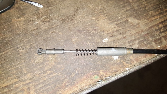

Prosím vás víte kam vede bovden s lankem od ovládání záklapky automatu? Jedná se o mechanické ovládání při sešlápnutí brzdy a zařazení z P na další stupně.

Nepíšeš co máš za auto, ale u mojí E61 je toto lanko zavedeno vedle voliče rychlosti na nouzové odjištění proti pohybu. Je to popsané v návodu.

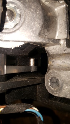

je to E60, ale je to všude stejný, pokud jde o mechanické ovládání...
U voliče vím umístění, ale bylo mi řečeno, že to vede ke spínačce a už mám odmašlenou palubku a nemůžu najít kam ten druhý konec má přijít. Předpokládám, že tam musí být nějaký servomotorek, který bude za to lanko tahat po signálu z brzdy, že je sešlápnutá.
ETK jsem prošel, ale tam je bohužel jen lanovod k převodovce.
