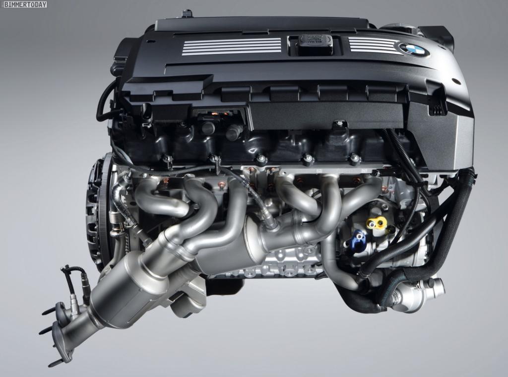

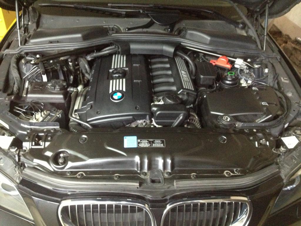

Tím se dostávám k motoru samotnému, kterým je N53 s přímým vstřikem, parametrickým řízením vodního a olejového čerpadla, hořčíkovým blokem a dalšíma fíčurama. Nebudu zastírat, že jsem byl skeptický, co se týče spotřeby. První cesta z De do ČR mi poněkud vyrazila dech. Dotankoval jsem, vyresetoval a dorazil do Čech, abych zjistil, že po 700km auto usrkávalo z nádrže 6,5 litru na sto, při průměrné rychlosti 119km/hod (a to jí srazila až pasáž mimo dálnici, původně byla 135), posouvání po Praze a okolí obnáší kolem 8-8,5. Za mě spokojenost :-) Stinnou stránkou je méně atraktivní zvuk po startu, kdy auto zní jak diesel, nicméně bez vibrací a hluku uvnitř. Tento motor má kód U0 (něco jako unterMotor), kdy pouhou výměnou sání a přehráním sw dostaneme parametry jednotky O0 (OberMotor, tedy plnotučných 272PS). I 218PS je dostatečných, jedete to příjemně, stačí držet otáčky nad 1200, takže 6ku lze dát už kolem 60-70ti. Reakce na plyn je rychlá, motor se snadno vytáčí na volnoběh, meziplyny jdou zcela přesně dávkovat, nepozoruju žádnou dusivost euronormou.
S tím souvisí servisní náklady, které zahrnují mimo jiné vstřiky a vysokotlaké čerpadlo co 100-150tis km, dvě lambdy a NOX senzor po 200tis km, občas i sadu cívek. Částky to nejsou likvidační, ale neubráníte se pocitu eko kurvítek. Když na výměny nehrajete, brambor začne hrkat, spalovat více benzínu a v důsledku zničíte sekundární katy za bratru 40tis Kč. N53 motor už nežere olej jako předchůdci, ale přidal efekt zakarbonování sacích ventilů (u nepřímého vstřiku jsou ostřikovány aerosolem, který tvorbě brání, tady proudí jen vzduch a extra zplodiny z EGR). Postupem času je volnoběh nepravidelný a je vhodné shodit sání, nastavit patřičný válec do horní úvratě a ventily potrápit čističem karburátorů, měděným kartáčem nebo profi tryskacím zařízením, aby se obnovil plný průtok (kanál a ventil je obalený karbonem). Pravidelné výměny filtrů, oleje po méně než 20tis km (doporučený je spíše 5w40 a 10tis km) a svíček jsou normální věcí a uvádím je jen pro zopakování.
