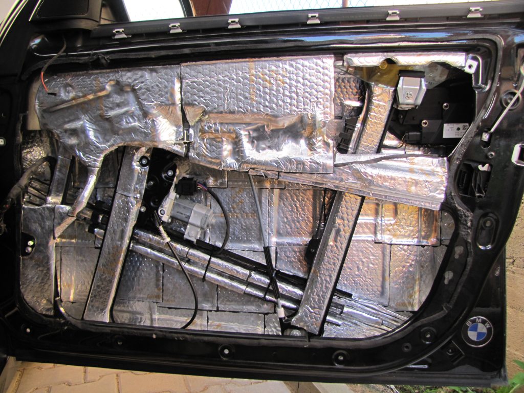

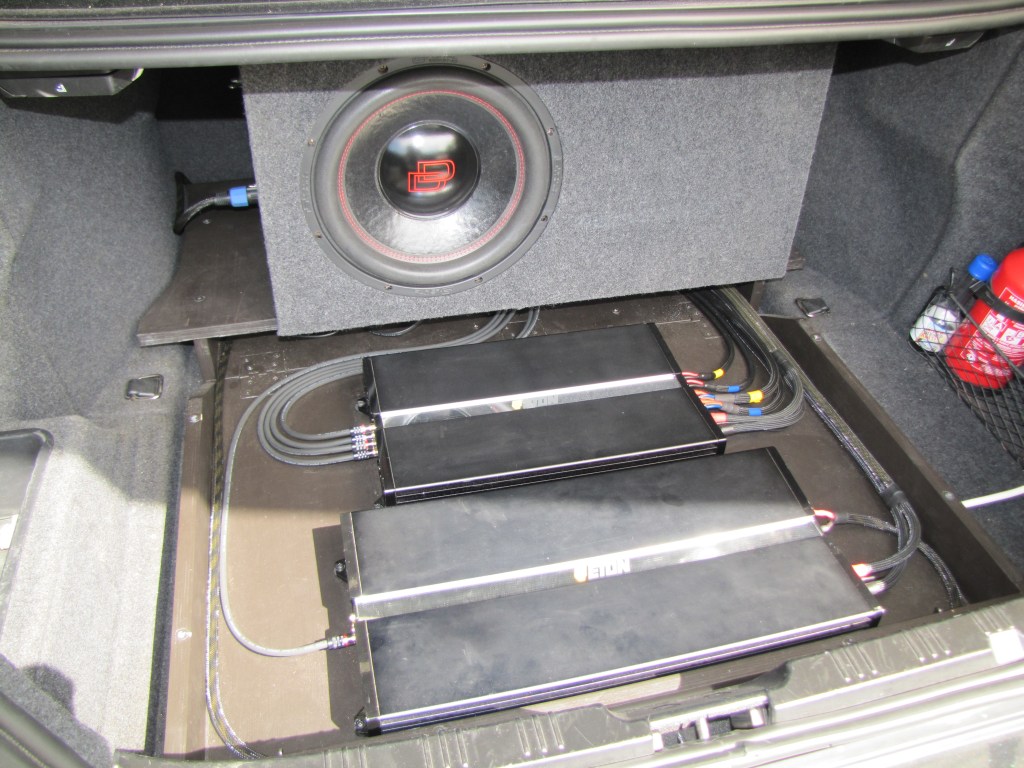

Taky sem řešil delší dobu vylepšení zvuku v E60 a nakonec sem skončil někde jako MadButcher neli hůř ještě
 v SQ sestavě řízené a nastavené pomocí DSP procesoru Audison BIT ONE (něco jako je v tom odkazu na bavsound.
  v SQ sestavě řízené a nastavené pomocí DSP procesoru Audison BIT ONE (něco jako je v tom odkazu na bavsound.- Přílohy
				- vytlumené dveře BMW E60 - Ground Zero Gold
- BMW5 sound instal - 246.jpg (196.43 KiB) Zobrazeno 2143 x
				- kufr E60 sound DD 612 RedLine + zesilovače ETON + DSP Audison BIT One
- BMW e60 zesiky kufr.jpg (194.7 KiB) Zobrazeno 2143 x
