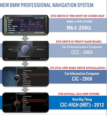

mozna blbej dotaz ale co je to CIC? :oops: :oops:

CIC je novější verze iDrive
verze BMW jednotek palubních
BMW jednotky.jpg (42.85 KiB) Zobrazeno 1816 x

tak jak E60 a E61 nemusím, tak CIC je jedna z hlavních výhod toho auta a mít E60 tak tam jde CIC hned, resp bych tam dal rovnou CIC NBT, i když mi u CIC strašně chybí odezva kontroleru.
