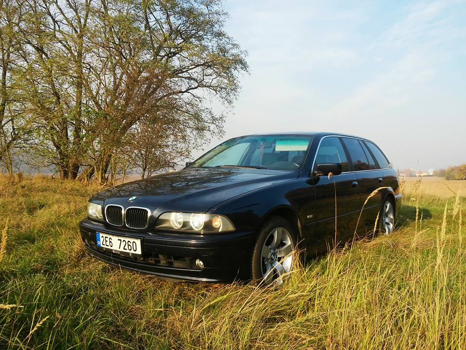

Ahoj lidi, nedávno jsem pořídila e39 touring 530d r.v. 2001. chip na 167kW.
Celou dobu jezdím bez problému, bohužel jsem natankovala u hranic nejakej sajrajt a od té doby auto nejede jak má. Na volnoběh v pohodě běží, když jedu třeba po dálnici v jakékoliv rychlosti a hci přidat, tak šlápnu na plyn a nic se nestane, je to mrtvý. Když podřadim a otáčky vylítnou nad 2-2500tis, tak se to chytne a zabere, ale pokud jsou otáčky nižší, tak je to mrtvý. Mysleli jsme, že je v háji palivové čerpadlo, i tomu okolnosti nasvědčovali, tak jsme ho vyměnili za nové + palivový filtr, ale bez výsledku, auto stále nejede jak má, pořád stejná hrůza
 na tu špatnou naftu jsem najela cca 120km (musela jsem dojet domu) pak už byla natankovaná jen verva diesel a beze změny. Na diagnostice jsem ještě nebyla, nevíte čím by to mohlo být? Katalyzátor nemám, turbo měněné před rokem.
