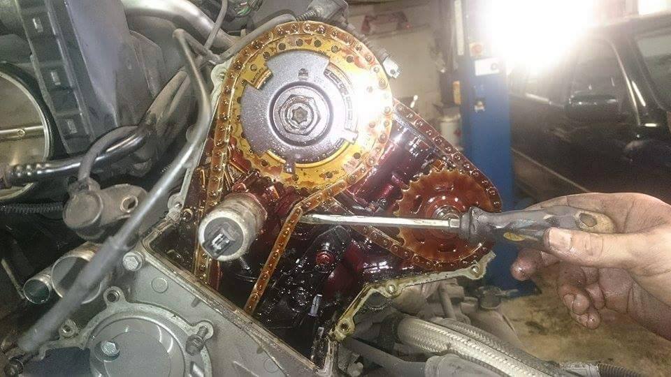

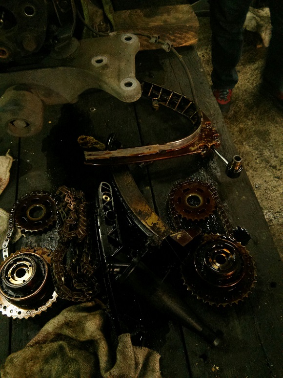

No ono hlavně nejspíš k destrukci lišty došlo při nastartování. Na místo jsem dojel ještě v pohodě, pak jsem nastartoval, abych odjel domů, a ozvalo se ta ta ta... Tak jsem to sám chcípl prakticky ihned. Jak je vidět, z kluzných částí mnoho nezbylo.
TANN3R
Příspěvky: 1833
Registrován: ned 29.03.2015 01:00
Bydliště: Olomouc
Klubové ID: 3633
#37 Příspěvek od TANN3R »
Když vidím ten motor zevnitř, ten idiot co doporučil xxW-30 oleje do V8 by zasloužil pár facek..
