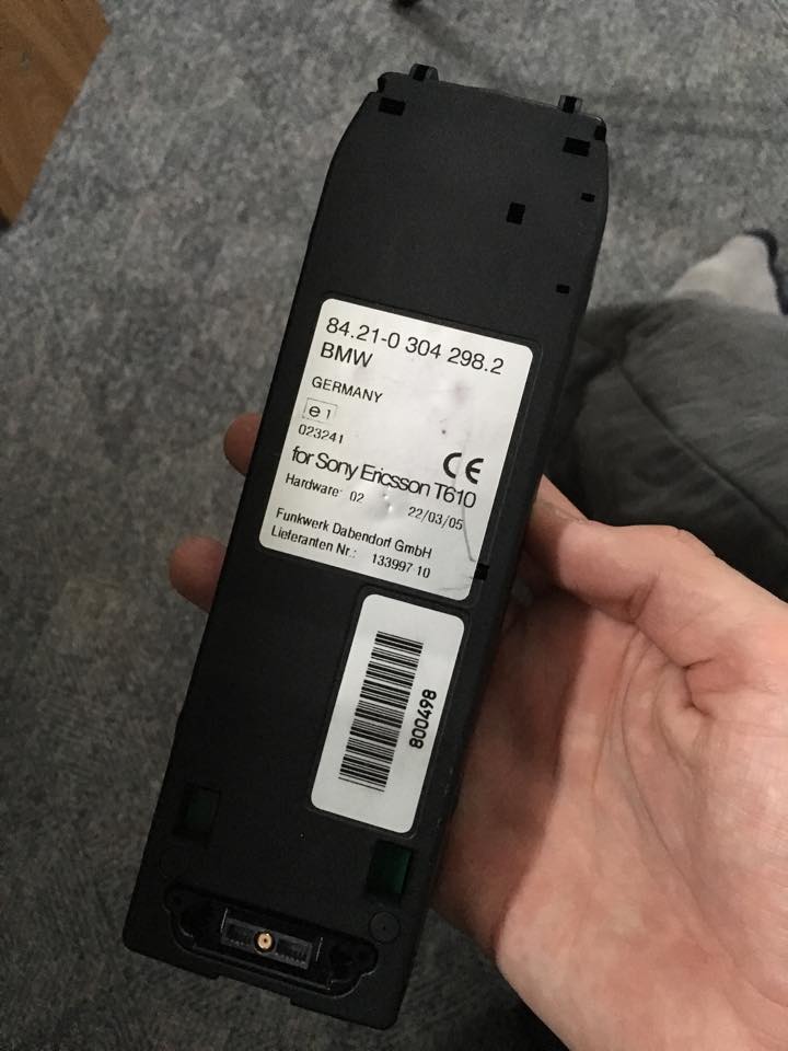

Ahoj,
mám e60 530xd, 2005/10 a mám ve výbavě zásuvný modul pro telefon Sony Ericsson T610. Po zasunutí modulu do auta a telefonu s fungující sim kartou tak iDrive vůbec telefon nevidí a navíc nejde vůbec zapnout Bluetooth. At to zkouším s telefonem, bez telefonu tak zapnout nejde.
Neřešil někdo z vás podobný problém at s Bluetooth nebo s modulem na telefon?
Předem díky...

A jinej telefon ti jde? Tenhle adaptér je jenom pro nabíjení

Teď nevím jak to myslíš. Můžu z auta vyndat jen tento celý adaptér a pak nemám žádný jiný adaptér na telefon pro připojení.
Přes Bluetooth nemůžu připojit vůbec nic, když nejde ani zapnout.

nejde zapnout budto protoze tam neni, nebo je nemocny, nebo je uplne mrtvy.

Umřel bluetooth modul :wink:

Takže se mám s bluetooth nadobro rozloučit ? :(

staci klupit novy bluetooth modul a ficis dalej. Mam na predaj cisto nove ak by si nahanal - MULF2HIGH s moznostou pripojenia usb audio interface. Samozrejme za okolnosti ze ti naozaj odisiel MULF modul.... :)

Takže můj plán teď je vyndat MULF modul zkusit proměřit jestli do něj teče proud a když ne tak to bude ono co je špatně a pak bych si ho případně vzal ;)
Nebo je ještě jiný nápad jak nejjednodušeji zjistit nefunkčnost modulu ?

Januar2 píše:Takže můj plán teď je vyndat MULF modul zkusit proměřit jestli do něj teče proud a když ne tak to bude ono co je špatně a pak bych si ho případně vzal ;)
merat mozes kolko chces, stava do neho urcite pojde. Vacsinou ten modul odide hardwarovo vnutri, a potom nereaguje na optickej zbernici, resp ju rusi nejakym sposobom. Nezistis to nijako inac len diagnostikou.

Dá se to zjistit přes INPU ? Kdyby jo, kde to mám hledat ?
