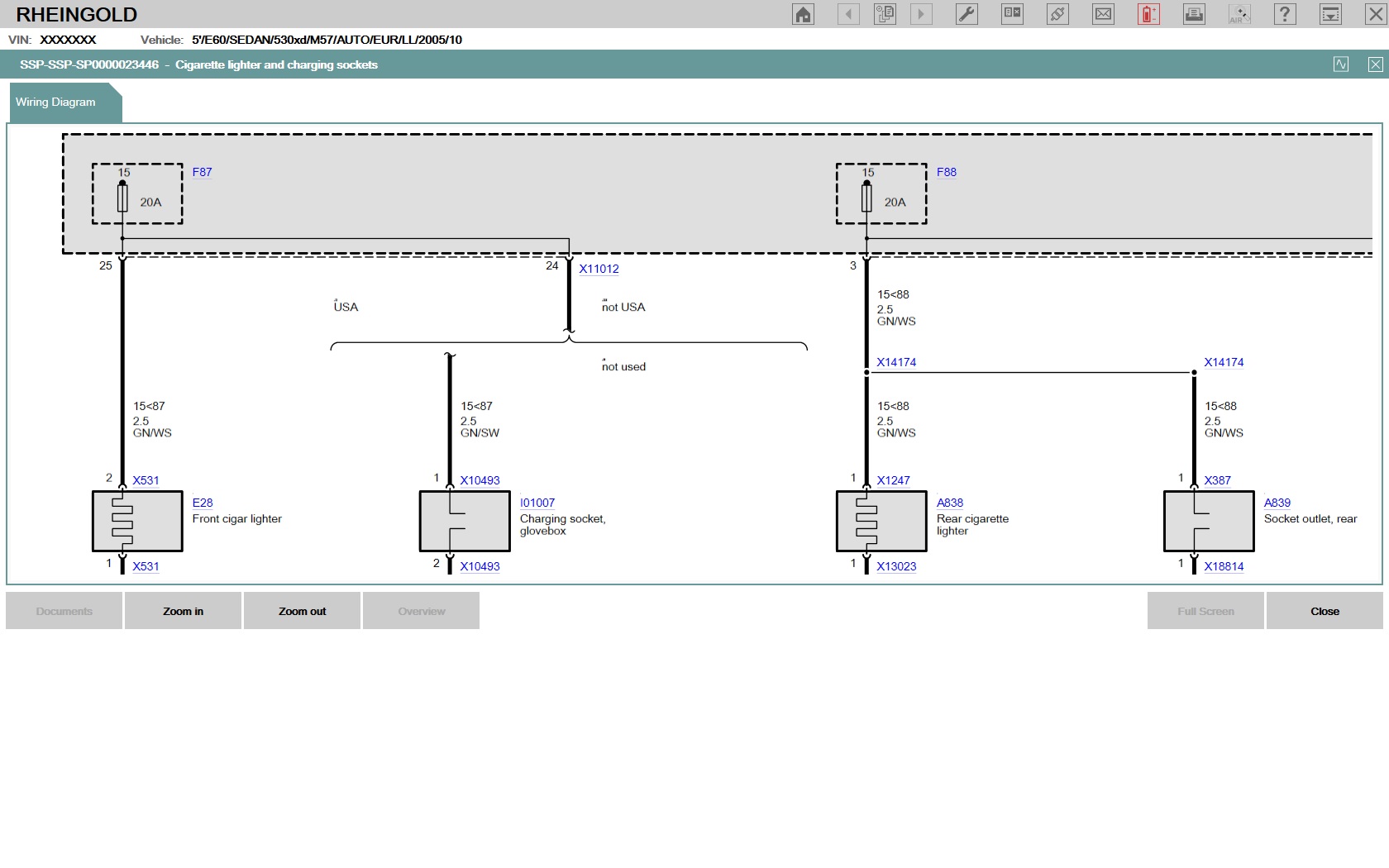

mám E60, 530xd, 2005/10 a vepředu mi normálně funguje zástrčka. Jelikož mám "smoke" paket tak mám i další dvě zástrčky vzadu, jenže tam ani jedna nefunguje. Nevíte někdo čim by to mohlo být ?

Co třeba pojistka

Pojistky mě taky napadly, ale nenašel jsem přímo pojistku, která by toto charakterizovala. Původ auta je ze Španělska, tak ten překlad je trošku složitější.
Pokud by někdo věděl jaká pojistka by to mohla být, byl bych vděčný za každou radu.

viz priloha

Super byla to ona a vše funguje jak má.
