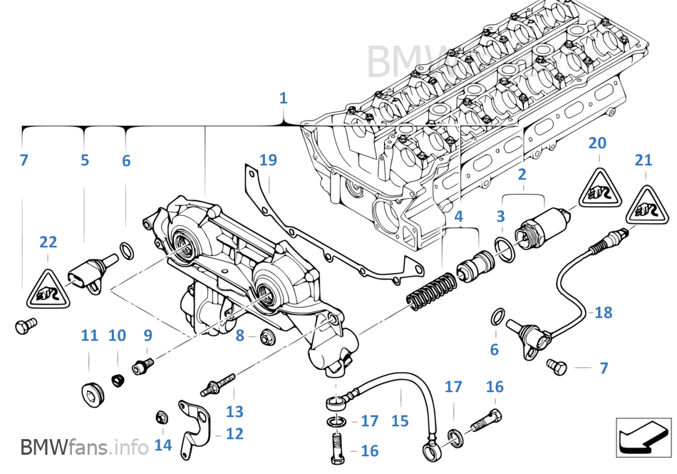

Podle toho, co vím je to výstupní magnetický ventil. (č. 2)
Podle ETK jsou na double vanosu ventily dva.
Jeden je zde vyobrazen a druhý ne.(?)
Jsou ty díly zaměnitelné?
Který je sací a který výfukový (predpokládam, že ten vlevo je výfukový).
Poradíte, co správně hledat případně, kde objednat?
Jeden je zde vyobrazen a druhý ne.(?) - Vidim tam oba
Jsou ty díly zaměnitelné? - Nejsou
Který je sací a který výfukový (predpokládam, že ten vlevo je výfukový). - Že by byl výfukový u výfuku?

Jeden je zde vyobrazen a druhý ne.(?) - Vidim tam oba : Ano vidět tam je, ale není označený.
Pokud zaměnitelné nejsou, tak proč mají stejné ETK?

Nejseš marťan? Je to číslo 5 a 18, přijde ti už podle obrázku že jsou stejné? Jedno s konektorem na drátu a druhé nikoli. Ani čísla nevidím, že by byly podobné.

Jinak čidla vaček (obě) jsem si již objednal a všiml jsem si, že jsou jiná :roll: :lol:
Mě jsem o to, že pokud ty MAGNETICKÉ VENTILY přehodím mezi sebou, tak by měl pak být chyba na sací straně (logicky), tak bych je při troše času nejdříve přehodil, abych zjistil jestli není chyba někde jinde..
Proto se ptám, jestli jsou zaměnitelné.

Ano takhle se dá detekovat problem se selenoidama.
