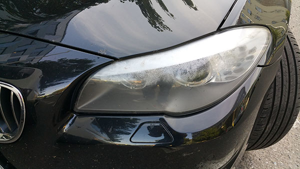

WTF??? E60 to dělala každá druhá, ale oni to nevyřešili a F10/11 je na tom stejně? Myslel jsem, že omdlím, když jsem přišel k autu. Ach jo.
Mátě někdo zkušenost? Řešení? Nápad? Díky všem.

Takový první nápad. Máš dobře zacvaknutý zadní kryt na světle?

No všechno jsem zkontroloval a vyloženě něco otevřeného jsem nenašel. Nakonec jsem sundal horní krytku (nahoře je tam takové víčko) a během jízdy cca 100km se to v vysušilo. Je mi ale jasný, že tím se to nevyřešilo. A podzim/zima na krku :?

nemusi to byt vylozene otevrene,staci,aby to bylo blbe docvakle-sundej a rovnou zkontroluj tesneni na tom krytu :wink:

nebo praskle...
