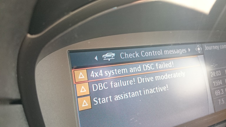

Vložím klíč, počkám až kontrolky pozhasínají a z polohy 1 nastartuji. Motor naběhne, otáčky jsou stálé, zvuk normální a po pár vteřinách motor zhasne a vyhodí mi chyby viz obrázek. Při dalším pokusu se bmw zachová buď,že
1) startér krátkou chvíli točí, auto nenastartuje a naskakují zmíněné chyby

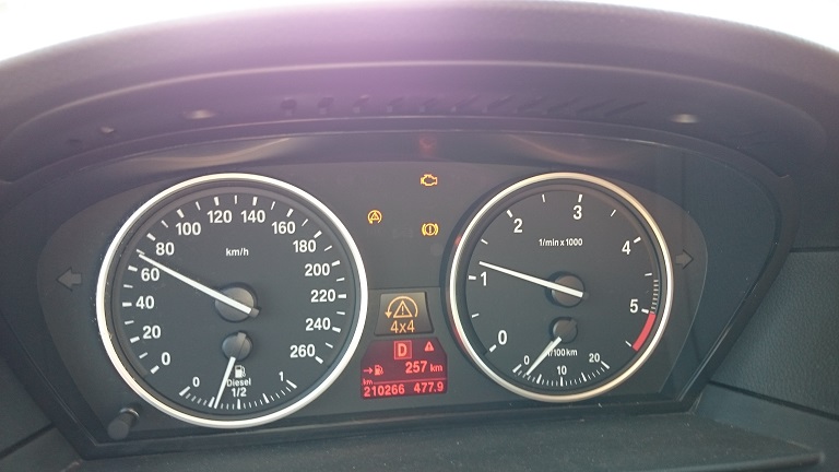

2) auto nastartuje, chyby zůstanou viset, otáčkoměru trvá několik vteřin než začne fungovat, zmíněné systémy nefungují, ani tempomat. Na palubní desce svítí tyto kontrolky - viz foto. , mohu pokračovat v jízdě.
