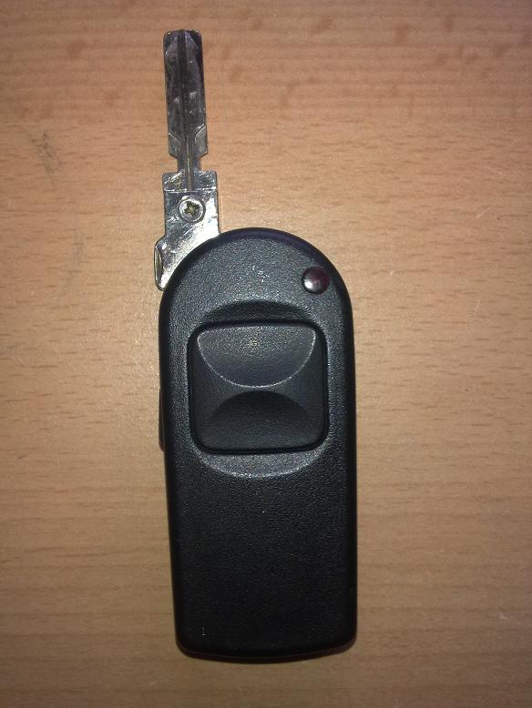

Díky,no právě že on tenhle vystřelovací je takovej,že na něm nelze držet obě ty tlačítka najednou.Musí se zmačknout bud jedna nebo druhá strana.Právě že tento postup co píše HonzaX je na ten normální novější klíček,kterej má ty tlačítka nezávisle na sobě.Nevim no,mam tady kousek od baráku dýlera BMW tak tam zkusim jen tak na zkoušku zajít co mi na to řeknou.

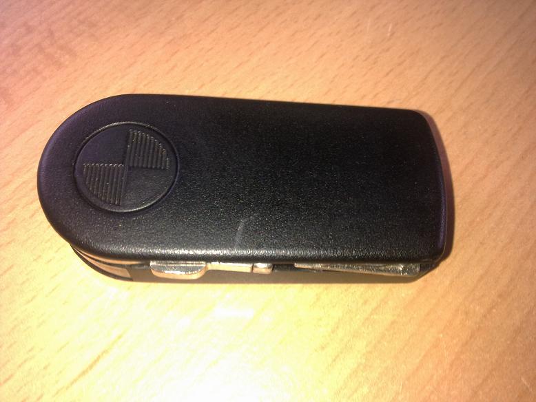

aDAm-Jo je to orig. tady dávám fotku

sry ale toto mě moc jako origo nepřipadá ;) žádné logo nikde a celkově je to takové divné ;) hlavně když prvně byly verze s pevným klíčem bez čipu či dálky a pak přešli na ty s čipem a vždy byly stejné a v manualu o vystřelováku nic není.
EDIT:
tak asi beru zpět, podle te foto cos dal nahoře to asi existovalo, ale byla to 5ka? Mám cz manual a tam nic takového není.

Ale to víš že je to origo.Jen to tady moc lidí asi nezná.Jde o to že mam bawo z roku 1992 a to se sem ještě nejspíš nedovážely,ty máš takový ten s bílou obálkou že jo?Já mám totiž auto dovežené z říše i s tim návodem a všelijakejma knihama.Koukni na fotky a uvěříš :wink:
