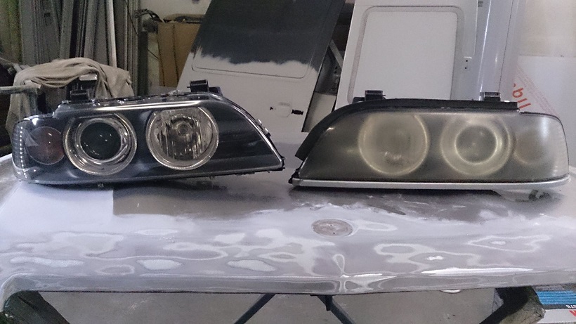

#10 Příspěvek od geforce »
jen pro představu..před a po renovaci...po roce a půl jsou zatím stále stejná a bez jakékoliv "ochranné vrstvy"
