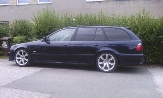

něco pro lepší představu, jak bych to chtěl mít nízko.
tohle je tak akorát...

já to mám takhle...

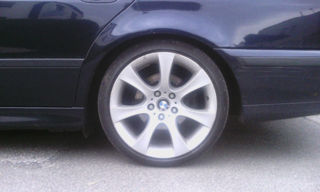

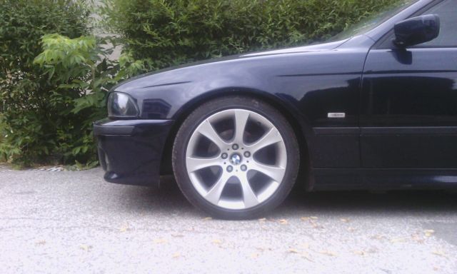

Tak teď jsem to byl změřit... Auto stojí na rovném asfaltovém povrchu a nikdo v něm nesedí, natankovaných asi 20l nafty, v kufru woofer 20kg a hever 10kg. jinak nic.
rozměry:
spodní hrana předního nárazníku po zem: 20cm
spodní hrana zadního difuzoru po zem: 27cm
předni kolo od středu pokličky po hranu lemu: 36,5cm
zadní kolo od středu pokličky po hranu lemu: 34,5cm
prah pod řidičovyma dveřma od spodní hrany po zem 18cm
chtěl bych to tak o 4-5 cm snížit, asi celé auto...
jinak kola tam mám límcové Rondell styl 58, R18 a pneu předek 245/40 a zadek 285/35... ale uvažuju, že až je sjedu, tak koupím funglovky předek 245/35 a zadek 285/30... ať se to ještě trochu sníží...

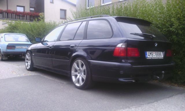

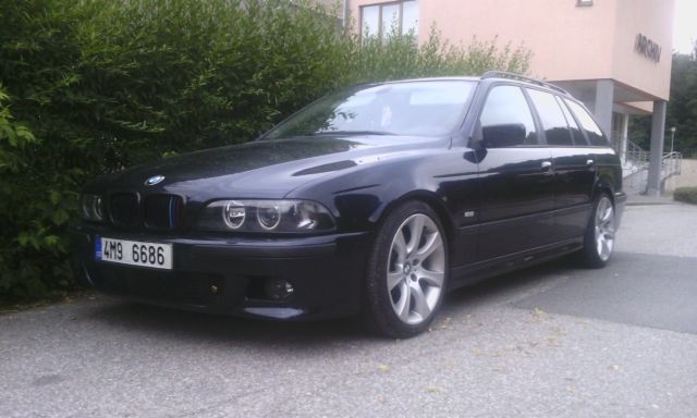

Já to mám takhle.
Jsou tam přední Mpaket pružiny mínus půl závitu :D (klidně se do mě pusťte) Vzdálenost od středu po lem ještě změřím. Nikde jsem ještě nedrhl a komfort je pořád OK. Takhle nějak by to mělo vypadat s Eibach prokitama. Ale raději jsem sundal půl závitu, než kupovat pružiny za 3000,- Chová se to naprosto stejně jako a původníma M. Zadem jsem stáhl diagnostikou.

Tady jsou fotky...a nějak tvrdé to není...
Nárazník má cca 15cm a přední 34cm od středu po blatník a zadní taky 34cm
