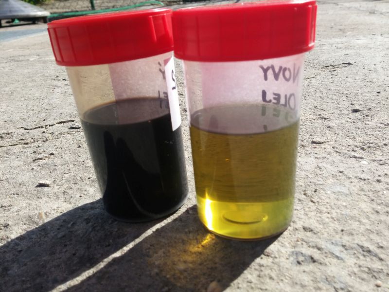

Nafotim i jak vypada ta vana.. a samozrejme oba vzorky oleje.
Ten pouzity je oproti novemu cerny jak bota takze byl urcite nejvyssi cas ho vymenit... Pokud sezenu za rozumnou cenu nekde kontakt na tribologickou laborator tak bych tam oba vzorky poslal... a nechal si poslat rozbor. Sam mam jeden merak na mereni opotrebeni motoroveho oleje.... tak muzu taky zkusit co ukaze (kalibrace s novym olejem, nalsedne srovnavaci mereni s pouzitym olejem) ale asi nic moc pouzitelneho neukaze....

novy olej vs. stary olej
