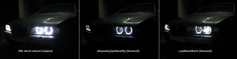

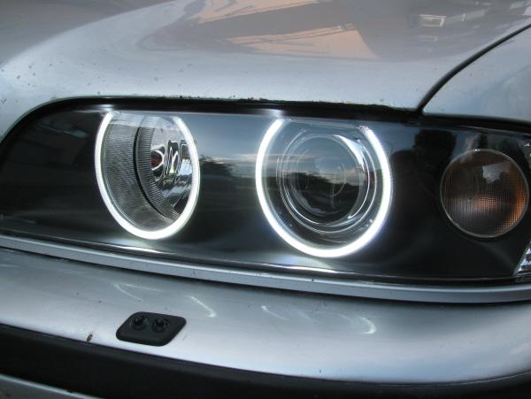

V tom případě úprava světel a jejich el.svazků - výměna světlovodů za LED kroužky UHP V3 (máme studeně nebo teple bílé světlo) a k tomu DRL elektronika od Falcona, která je odladěným funkčním retrofitem ztlumovacího denního svícení, jako mají nynější modely už z výroby. Síla světla a vyzařovací charakteristika V3 kroužků je dostatečná podle technických požadavků na denní svícení, některé min.parametry to dokonce významně překračuje - např. úhel viditelnosti auta s diodovými kroužky. Se světly se kroužky ztlumí do role obrysovek a jako parkovačky taky svítí jen tlumeně a v noci tak neoslňují.
Máš možnost si udělat po domluvě výlet do Prahy? Je to tak na půl odpoledne.
Video s funkcemi zde - http://www.youtube.com/watch?v=TdrYSQ23KEc

- 100% jas pouze v režimu denního svícení, zapnuté zapalování II a vyplá světla. Zde kroužky v teplé bílé barvě (jako žárovka).
- E39 face UHP V3 zlute viditelnost DRL.jpg (41.02 KiB) Zobrazeno 1709 x
- Kroužky V3 pasují přesně místo původních neúčinných světlovodů
- E39 face UHP V3 bile detail.jpg (35.32 KiB) Zobrazeno 1709 x
- E39 face UHP V3 denni sviceni se ztlumenim Falcon.jpg (57.49 KiB) Zobrazeno 1709 x
