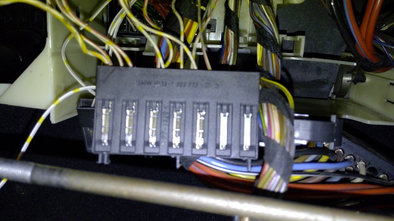

tak hledal jsem hledal.
kabel propojující x939 a x10116 jsem nenašel
jestli jsem to dobře pobral, měl jsem hledat kabel WS/RT/GE který propojuje oba konektory. Ten tam není, ale zato tam je zapojený WS/GR/GE do konektoru kde je zapojeno několik kabelu WS/RT/GE.
Tenhle kabel ,ale jde někam dál do svazku.
Tak nějak nemám jistotu zda se jedná o kabel který se má odpojit

ardo
Příspěvky: 1115
Bydliště: praha zapad
#15 Příspěvek od ardo »
Já už si to moc nepamatuji,ale myslím že on je ve skutečnosti nepropojuje...také jsem to nemohl najít

#16 Příspěvek od mika_hakkinen »
Proste mezi konektrory X10116 a X939 to precvaknes.
I-BUS je na konektoru X939
K-BUS je na konektoru X10116
cvakani provadej s odpojenou baterkou. Pak vem merak, budes merit ohmy nebo piskani. Mezi nejakym pinem v X939 a 8 pinem
a pak mezi pinem v X10116 a 7 pinem
cerny konektor. Ve WDS schamatech je to oznaceno Natural color...
pak by melo vse fungovat tak jak ma. plus potreba prekodovat.
