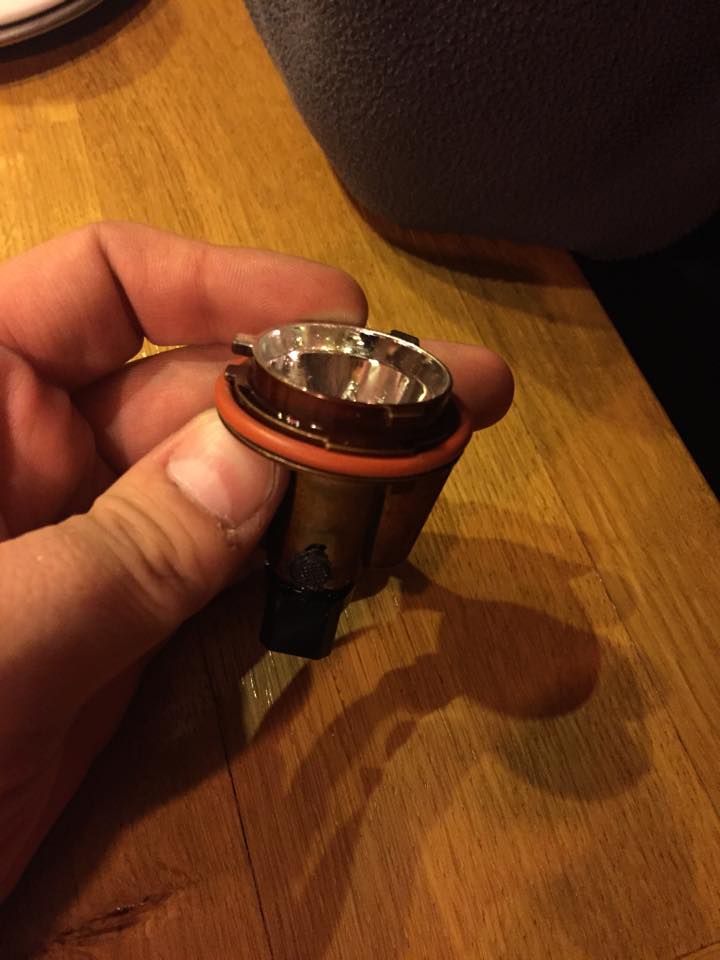

Dobrý den,
neví někdo kde bych sehnal žárovku do kroužků angel eyes LEDku (aby to svítilo bíle, ne hnusně žlutě jako do teď)?:)
Na fotografii je vyndána tato žlutá.
Díky moc!

#2 Příspěvek od mi00wa »
Hledej tyhle > http://auto.bazos.cz/inzerat/45942412/B ... E60E61.php
Nesmí tam být název H8 nebo LCI.
diskutovalo se zde > http://www.bmwklub.cz/modules.php?name= ... c&t=103281

#9 Příspěvek od mi00wa »
Tyhle mu tam pasovat nebude. H8 je do LCI světel.

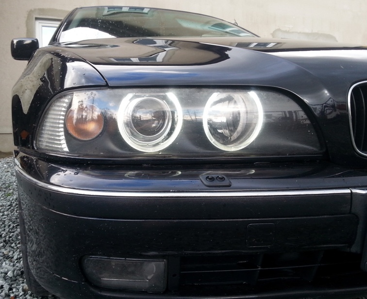

#18 Příspěvek od Falcon »
Mám to tady v různých vláknech bez tajemství - do auta, kde už kroužky jsou, tak DRL elektronika s veškerým zapojením a nastavením je 2500+500 v plné konfiguraci (včetně welcome a fadeoutu). Žádná asie, vlastní výrobek.
Druhá část je montáž UHP kroužků do světel (dělají pro mě Daudgen a caknakis) - tady už to závisí na typu světlometů. Lehce jde E39 předface. Trochu pracnější je E39 face, pokud má rozlepovací světla (měkký tmel). Pozdní facelifty mají světla lepená "betonem", tam se původní odrbané kryty obětují a použijí nové. Hrubě orientačně jde (kromě pozdních faců) o podobnou částku, včetně sady V3 kroužků - barva světla bílá nebo žárovková (viz fotky v odkazu). Samozřejmě si můžete domluvit cokoliv dalšího, kluky a jejich práci jistě znáte.
O cenovku montáže kroužků do konkrétních světel prosím pište Daudgenovi, ať nemluvím za něj a nebo nahoďte rok výroby vašich světel (ne auta) - datumové kolečko se šipkou je vyražené v plastu na každém světlometu shora, někde u hranice čirého krytu a černého těla světla.
