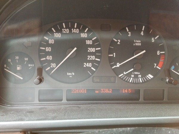

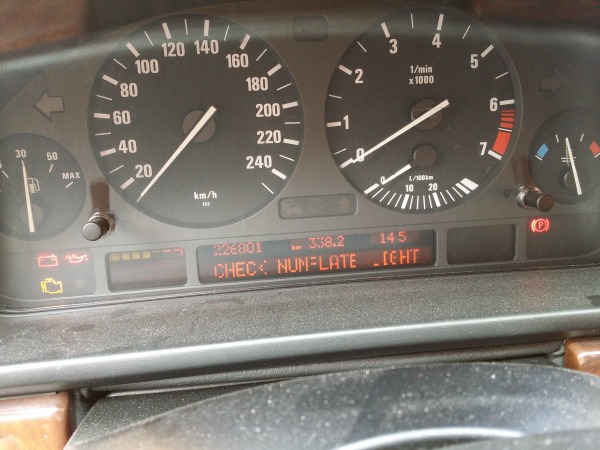

Tak jsem byl u Horyse na diagnostice, a říkal že buď páčka nebo LCM Modul, nějak se mi to ale nezdá. Fakt jste se s tím nikdo nepotkal?
Tady je foto. Chyby se zobrazujou, ale jinak mrtvý.
