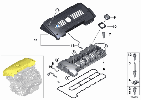

Mám problém, u mého BMW E60 525xi N53 mi začal pískat crank valve vent, který je na pevno upevněn do hlavy víka válců. V BMW mi řekli, že už se nedá koupit samotný CVV membrána s krytem cca 500kč, ale že musím koupit celé víko hlavy válců cca 10000kč. RealOem číslo 11127548196.
Nemáte s tím nějaké zkušenosti, dá se koupit starší ale dobré víko, nebo nedá se to prostě jen nějak opravit?
Zalepil jsem páskou takovou dírku na víčku toho CVV, kterou nasává vzduch protože mi hodně kolísaly otáčky a hlásilo mi to chybu, že mi někde nasává falešný vzduch, Ve chvíli, kdy jsem tu dírku zalepil na tom víčku, tak se motor uklidnil, žádná chyba nevyskakuje, ale píská to čím dál víc.
