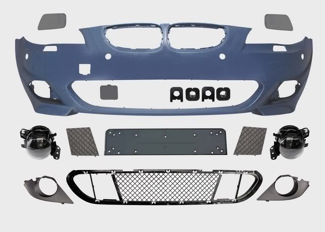

Ahoj zajima me co je vse potreba na predelani mam model pred face diky za rady

Tak naraznik ...kryty mlhovek ......nafuky na brzdy a odsrikovace krytky???

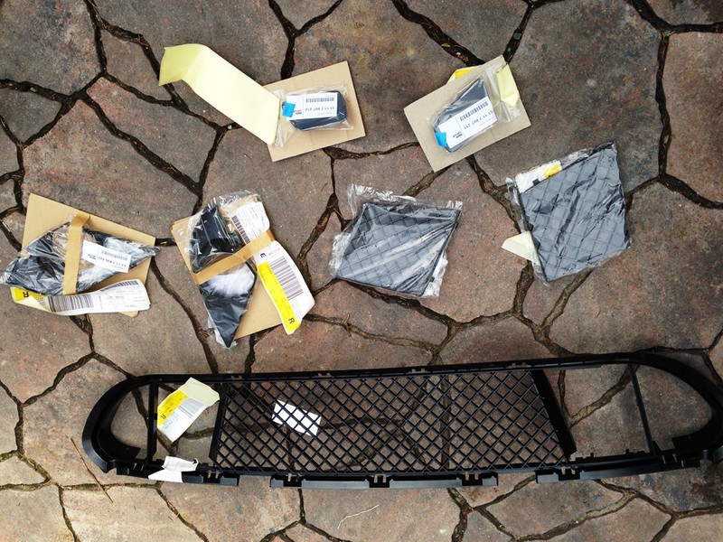

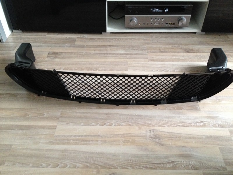

#6 Příspěvek od honzino »
dělal jsem to vloni v létě těsně před BIGem kterej jsem stejně nestihl protože finální lak mi chytnul vlhkost takže znova nástřik,k M paket nárazníku potřebuješ na přehožení náfuky vedení vzduchu k brzdám,m mlhovky,čidla by ti měla pasovat pouze u LCI faceliftu jsou větší,musí se seříznout trošku vložky podběhů a upravit výstuha a samozřejmě si kup ty grill mřížky,velkou m packet mřížku a toŤ vše,mě to vyšlo na 14500,-.s tím že nárazník holý byl z bazarového auta a sám jsem si to stříkal
honzino
Příspěvky: 267
Registrován: stř 20.09.2006 00:00
Bydliště: Týniště nad Orlicí
#7 Příspěvek od honzino »
málem bych zapomněl potřebuješ ještě tu záslepku na díru pro tažný oko a krytky ostřiků světel toť vše

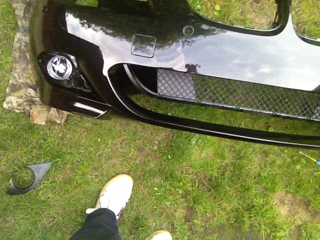

Diky a jak upravit tu vyztuhu??? Nejake foto???
honzino
Příspěvky: 267
#9 Příspěvek od honzino »
viz foto
