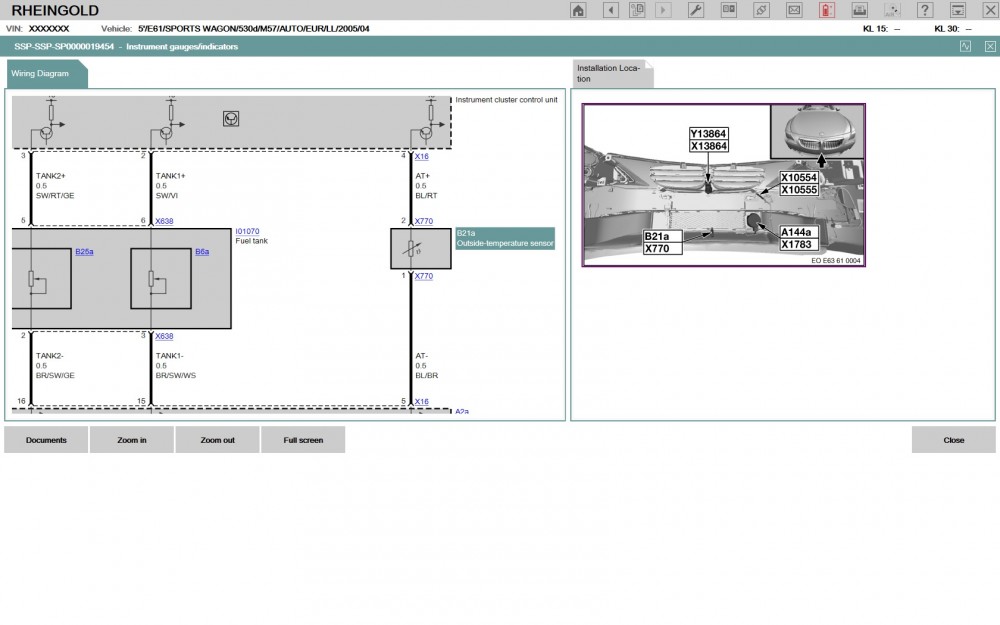

Ukazatel venkovní teploty mi ukazuje uplně nesmyslné hodnoty -40 st. atd.

-40 to ukazuje, když je vadne nebo odpojené čidlo

Nevíš, kde to čidlo na tu teplotu je?

Přes diagnostiku to nejde, musíš jiným programem. Klidně ti to udělám, jestli je to tím. Čidlo je uprostřed v nárazníku, viz foto
