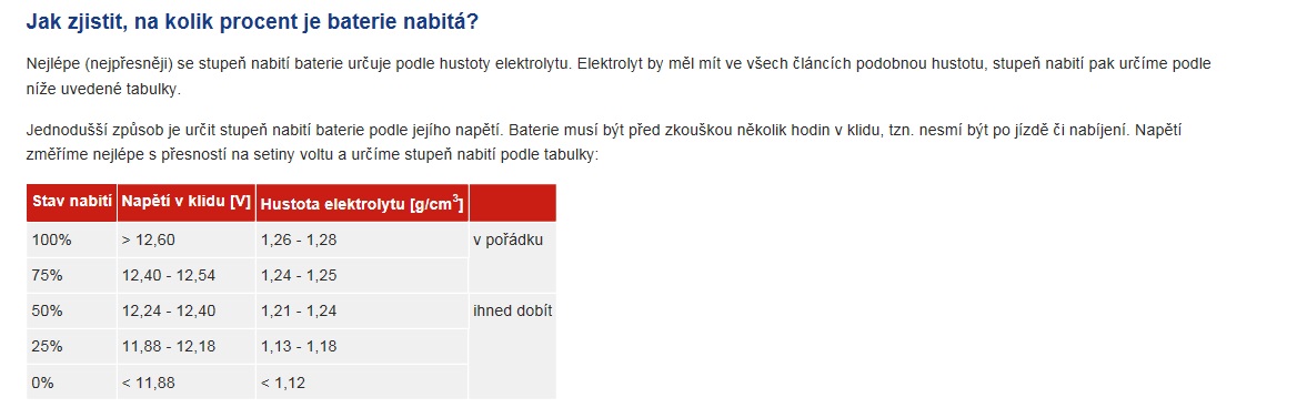

Filozof
Příspěvky: 7589
Bydliště: Brno , Vyškov
Klubové ID: 1044
#265 Příspěvek od Filozof »
baterie jak zjistíme stav.
Hagen

Filozof
Příspěvky: 7589
Klubové ID: 1044
#269 Příspěvek od Filozof »
Baterie rok výroby 2006 má stále 12,4V to je krásný.

To nějak nechápu,ale přece baterce nevadí když je nabitá 4x.... Navíc proč zbytečně laborovat když nejjednodušší je změřit dobíjení voltmetrem při různým zatížení,při různejch otáčkách a hned víš na čem si :D No a za pět minut máš jasno :wink:
