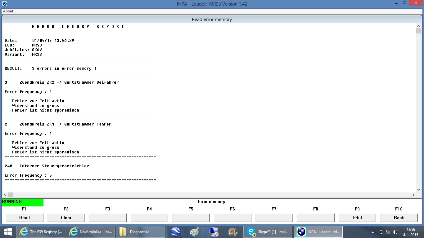

Ahoj mám E39 530d 2000 před facelift a koupil jsem si jinej interiér.
Po výměně předních sedaček se mi rozsvítila kontrola airbagu a inpa napsala toto.
Měl jsem látkové manuální před facelift bez výhřevu a dal jsem tam látkové manuální sport s vyhříváním a facelift.
Při výměně zapalování vypnuto.
Svorkovnice mě pasovala. Nahodil jsem tam sedačky (zatím bez zapojeného výhřevu).
Ta chyba 240 už byla před výměnou sedaček a kontrolka nesvítila.
Díky za každej nápad, čím by to mohlo být.

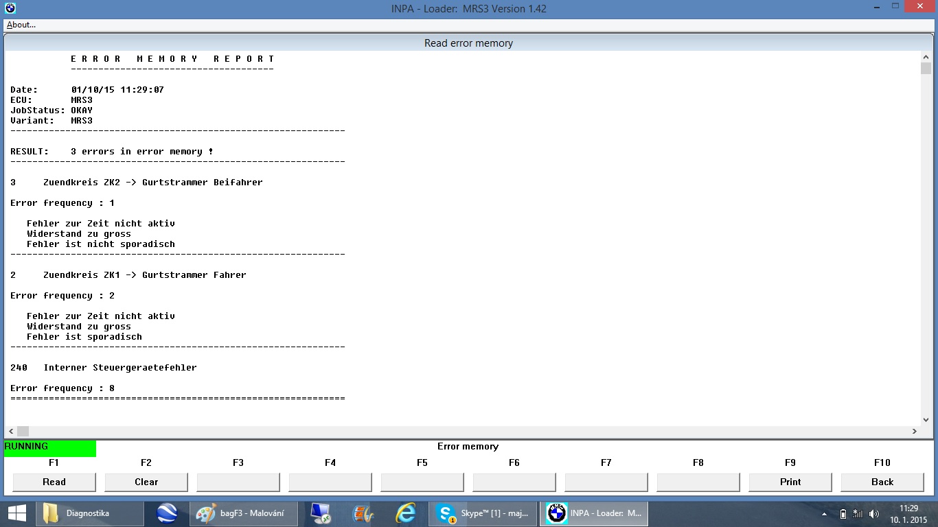

Právě,že moje pyropatrony jsem měnil i s kabelem a ve svorkovnici jsou jen 2 drátky,které jsou "napevno".
Svorkovnice pasuje. Je to vlastně moje stejná co tam byla.
Nechápu, proč ta chyba nejde smazat
Kamarád měl taky nějakou závadu na bagu a svítila kontrolka... jak se závada smazala,tak kontrolka zhasla.. myslím,že pokud by se podařilo tohle taky smazat,tak bude po problému.
Ve čtvrtém příspěku na třetím obrázku je u "buckle switch" u řidiče i u spolujezdce "NO" nemůže to mít spojitost?

Asi tě nepotěším, ale ta chyba "Interní chyba jednotky" bývá v airbagovkách často. Sama o sobě ti může být léta jedno, dokud se tam nezapíše nějaká chyba co ti rožne kontrolku.
S touhle interní chybou prostě nesmažeš závady ani po odstranění problému.
Pomůže přehrání eeprom v programátoru někým kdo dělá jednotky airbagu datama ze zdravé jednotky.
Starších jednotek je plno, ale je to fakt časté tahle chyba u téhle generace jednotek, takže si nemusíš pomoci.
