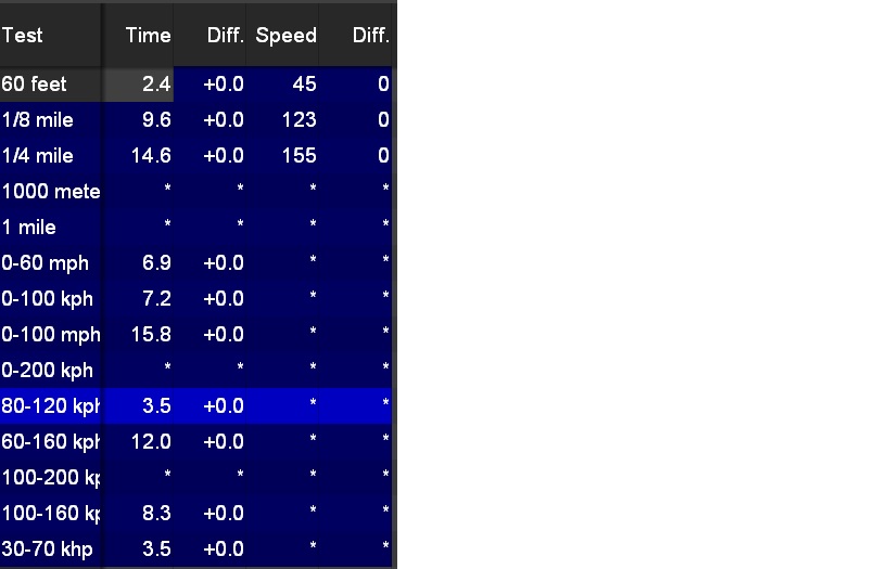

Mám starší motor 135kw a mám odbržděnejch 250PS a 650Nm a ještě jsem nepotkal oktávku,které bych neujel   Nejsem žádnej závodník a tak to mám spíše na bezpečné předjíždění.
Moje úpray: Turbo z E60 160KW velkej cooler, katy pryč, čidlo tlaku na 2 bary a čip od Alla. To je investice cca 35000,- když si to vše uděláš sám a za předpokladu,že jsou vstřiky a čerpadla OK.
Byl problém se spojkou,ale F10 přítlačák a na zakázku udělaná odpružená lamela pomohla a vše drží. Pod 2000ot ale plnej plyn nedávám.. to se potom třepe celé auto. E39 není žádnej drobek a tak to nikdy závodník nebude,ale tady jsou nějaký naměřený hodnoty podle GPS. Na budíkách je to ještě lepší a proto videa z youtube berte s rezervou  Z ustálené rychlosti 80-120 na 3q mám 4,4s a na 4q mám 4,6s ,podle toho jde poznat jak je dobrá odezva na plyn.
Na jaře chci ještě trochu poladit,ale i tak je to dobré.
Jinak nejlepší co bys mohl udělat je dát turbo z E60 ,ale už to novější (na sponu) samozřejmě s jinýma svodama a kokotinama kolem, potom 535d vstřiky E60tkový railový čerpadlo a byl by jsi přes 300ps. ale to už je velkej balík. .
  Nejsem žádnej závodník a tak to mám spíše na bezpečné předjíždění.Moje úpray: Turbo z E60 160KW velkej cooler, katy pryč, čidlo tlaku na 2 bary a čip od Alla. To je investice cca 35000,- když si to vše uděláš sám a za předpokladu,že jsou vstřiky a čerpadla OK.
 a proto videa z youtube berte s rezervou  Z ustálené rychlosti 80-120 na 3q mám 4,4s a na 4q mám 4,6s ,podle toho jde poznat jak je dobrá odezva na plyn.Na jaře chci ještě trochu poladit,ale i tak je to dobré.
