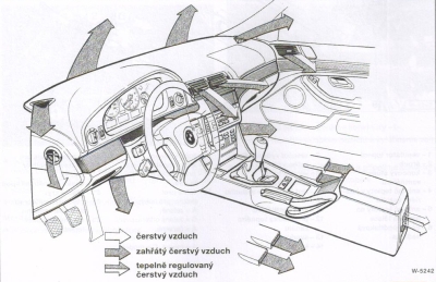

To topení dozadu doprostřed nejde, podle obrázku jde jen studený vzduch a teplý jde na nohy. V tom závadu nehledej.

mika_hakkinen píše:Oni jsou asi tri verze topeni. Sporak neumi do zadu regulovat teplo. Pak digitalni jedna verze umi a druha ne. A jeste zalezi od jakeho roku, po faceliftu umi pokazde regulovat teplo vzadu. Ve WDS jsou proto schemata, podle nich to lze zjistit
Je to asi tak jak píšeš. Chtěl jsem být chytrej a poslal jsem obrázek který jsem okopíroval z manuálu co jsem někde našel. Mám 520i po faceliftu a šel mě také studený vzduch než jsem se důkladně podíval na regulaci v zadu a nyní si to mohu regulovat jak chci, tak že u mne jde teplý vzduch.
