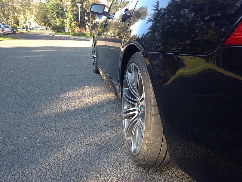

Zdravim vás ,,mám jen jednu technickou..Po koupi auta jsem si chtěl sehnat al kola designově podle toho co se mi líbí,na autě jsou kola 8,5x19 ET17 . Mám na nich obuté pneu 245/45-19 ,,ale nové kola jsou 9,5x19 ET 24 a dotaz zní zda na ten 9,5 nebude ta pneu už úzká??
A ještě dotaz jak zasadní je rozdíl ET 17 a ET 24 což mají ty nové kola které chci. dik všem za vyjádření

Myslím že natáhnout pneu 245 na 9,5" ráfek půjde,ale budou do už celkem "áčka",někdo to má rád,já to nesnáším.Navíc ten profil 45 je hodně velký na 19" kola,možná to tam ani nedáš,předepsaný je 35/30.Předepsaná pneu na 9,5" disk je 275.ET je dost nízký,myslím že předek poleze trochu ven,zadní bych viděl tak akorát zároveň s blatníkem.Tedy pokud se bavíme o e60/61.

Sorry udělal jsem v popisu chybu 245/35-19 je aktualní rozměr co tam mám ,,mám disk 8,5x19 a chci koupit 9x19 To by snad mohlo ještě jít nasadit. Jinak to ET,,, Současná kola mají ET 17 a nová mají ET 24 což je menší zális tedy by neměly jit tolik ven jako ty ET17 viz foto
Sweden
Příspěvky: 3752
Klubové ID: 2669
#4 Příspěvek od Sweden »
Tak takhle uz to vypada lip nez to co jsi napsal prvne.ET je vyssi ale zase sirsi disk,bude to myslim priblizne nastejno jako ted

Akorát jak vidno ve felgen katalogu všechny 19" alu E60 jsou VPŘEDU jen 8,5" takže aby 9,5" moc neprasily ven. Zas mají větší ET než origo 8,5" tak se to bajvoko srovná. Pak nahoď foto z realu..

Oni jsou to vlastně jen 9J,,, to jsem se prvně upsal,,myslím že diky tomu většímu ET to bude ok,, přiští tyden dám foto

Ahoj, já mám na e61:
245/35/19 ET14 8,5" ráfek vředu
275/30/19 ET14 9" ráfek vzadu
Nikde nedřou, ale je to dost natěsno. + samozřejmě je mám zapsané v TP přes helpreg.cz
Ten profil je ale dost nízký :-( Myslím, že e61 M5 má vyšší profil pneu
245/40/19 a 275/35/19, na klasickou e61 by tedy snad taky mohly pasovat, ale asi by už bylo třeba přeprogramovat tachometr.

Jo a bacha na to et24 - kola máš o 1cm více utopená uvnitř. Já mám et14 a už jsou už dost těsně u tlumiče, možná budeš potřebovat podložku nebo nižší ET.

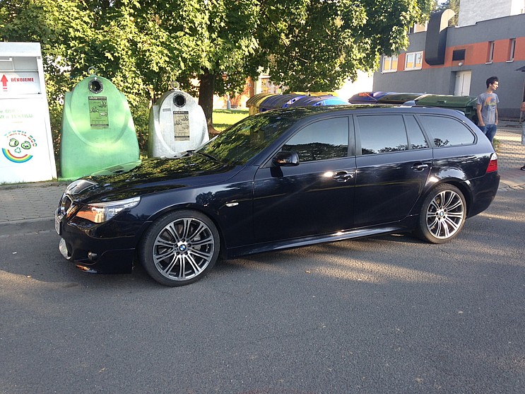

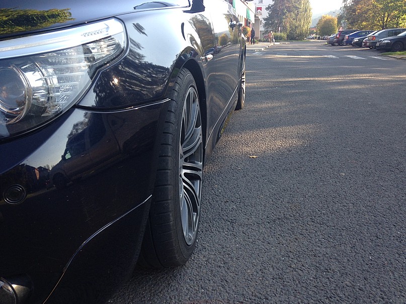

ET 24 je o.k. čím nižší je číslo ET tak tím jdou kola víc od středu ven z blatníku,,větší číslo znamená samo opak. Měl jsem 17 a bylo to tak tak zaroven s blatnikem,,ale to byly 8,5J tyhle s ET 24 jsou 9J tak se to srovnalo a vypada to stějně dodám foto

Jasně, chápu. S et14 to mám právě úplně natěsno na milimetry kolem blatníku, ale zevnitř mi to připadá taky docela natěsno, kolo se skoro dotýká tlumiče i podběhu i když ten centimetr tam asi ještě bude.
Zkoušel jsem si i přes diag. vypustit nivo na doraz, abych ověřil že to nikde nedře. Takhle staticky je to neškrtá. Otázka je ještě co to dělá za jízdy, když se hýbou silentbloky a.t.d. ale vypadá to že to taky vychází. Nic většího bych tam už ale nedával.
