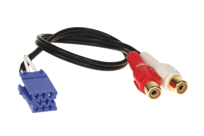

Mám ve svojí e39 rádio na kazety a nemám ani cd changer, takže nic krom FM rádia poslouchat nejde...
Zkoušel jsem FM transmiter ale to se při cestování ruší a šumí to... Tak jsem zkoušel kazetku do rádia s Jackem 3,5mm ale kvalita je příšerná
Pak jsem našel konečně řešení. Kabel s konektorem na připojení místo CD changeru a vychází z něj 2 cinch. Na to jsem napojil redukci 2cinch/3,5mm jack a zapojil do telefonu. Teď jen nevím, jak n rádiu zvolit, aby nehrálo FM ale písničky z telefonu... Nevíte někdo?

Řeším úplně to samé a zatím bez výsledku... Mám taky kabel zapojenej do changeru, cinch s redukcí na jack a jediné co jsem zjistil že by na rádiu mělo být tlačítko mode... tzn. zleva do prava -> uložené stanice, pak přepínání AM/FM, CD / MODE - tím MODE by jsi se měl přepnout na externí vstupy, já tám mode nemám mám tam jen SC / CD , mode chybí... jako kdyby to rádio nerozpoznalo že jsem připojil CD changer resp. konektor s přechodkou...

Já mám na tlačítku ůplně v pravo napsáno Mode, ale když ho zmáčknu, napíše mi to: NO TAPE, jakože nemám žádnou kazetu... Prostě to neumí poznat, že mám zapojenej jakoby cd changer (2cinch s jackem)...
Pak teda nechápu, proč má moje rádio výstup ma cd changer když s ním palubák neumí pracovat?? Dá mi někdo nějakou radu??
Ptám se i na bmw gangu cz - skupina na fb, ale zatím mi jen někdo tvrdil, že moje rádio nepodporuje cd changer, ale to se mi zdá blbost, když na něj mám výstup...

Tak teď jsem dostal odpověď na facebooku, že to prý nefunguje z důvodu toho, že ten kabel nemá žádný signál... Je to prostě jen kabel bez ničeho... Když zapojíš CD changer, tak ten je pod napětím atd, tady ten kabel není nijak ukončený žádným modulem atd, takže to rádio nedovede zjistit, že je na něho něco připojené... Muselo by se to asi nějak propojit s reprama nebo já nevim... zkusim se zeptat bráchy, ten mi zapojoval zesilovač a dělá i různé odpory a moduly, tak snad něco vymyslí...

Musíš mít kabel z autorádia zapojen jako by tam byl CD changer. Ten oznámí autorádiu že bude fungovat a přepne jej na tento provoz. Na obrázku je vstupní kabel který se vloží do autorádia a tam je bílá klema která hlásí použití tohoto kabelu. Při přepnutí na rádio to nemá vliv.

Nemam to přesně ověřený ale podle informací z bimmerforums a dalších zahraničních fór tyhle cinch kabely fungujou jenom u některejch rádií s novějším FW. :(
Taky to řeším pro auto z přelomu 99 / 00 i bych kvůli kvalitnějšímu AUX vstupu obětoval changer ale bohužel bezúspěšně :(

Tak už jsem to pořešil... koupil jsem si místo changeru Dension s USB vstupem, kvalita zvuku je výborná a funguje k ovládání i multifunkce...
koupil jsem od kamaráda za 1500 protože mu nefungoval skrz DSP... mě to jede v poho.
spokojenost, doporučuju... kvalita 10000x lepší jak rádio nebo než nějaká kazeta či FM transmiter... sice je to dražší, ale na poslech hudby ideální... píchnul jsem tam Flash Disk 64GB s DNB setama a je to fakt luxusní poslech... konečně bude stát za to, večerní projížďka :-D
