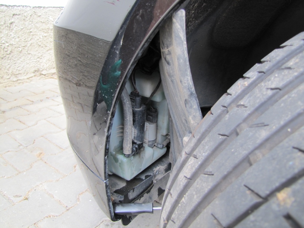

sonyk02
Příspěvky: 486
Registrován: stř 16.11.2011 01:00
#14 Příspěvek od sonyk02 »
stačí vytočit kolo na max, ale asi lepší je sundat kolo, je tam pak lepší přístup.
nádržka ostřikovače
nádržka ostřikovače
MY auto BMW - 165aa.jpg (197.93 KiB) Zobrazeno 268 x
Tomas_Hartge
Příspěvky: 106
Registrován: pon 01.09.2014 00:00
#15 Příspěvek od Tomas_Hartge »
Díky.
O víkendu na to vlítnu. Má někdo tušení, jakým způsobem poznám, že je snímač funkční? Stačí multimetrem proměřit jeho odpor?
T.
