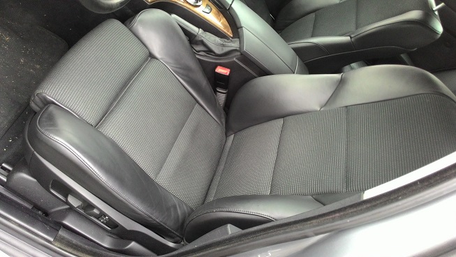

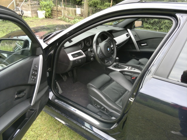

Zdar,
jsem takovej šťura a tak mi to nedá se nezeptat. Díky jednomu člověku odtud z fóra jsem se dozvěděl,že mám ve své E61 vpředu jiné sedáky, myslel jsem,že někdo přečalounil ty původní,ale mám tam z m-paketu s jinejma bočnicema na sedáku. Jsou komplet v elektrice a vyhřívané. Dokonce se dá i v I-Drive nastavit jestli má topit víc sedák nebo opěrka. To je vše v pohodě,ale hans mi řekl,že ten přední polštář na sedáku se dá vysunout. Koukal jsem na to a opravdu je to zvlᚍ počalouněné a i to má zespodu takové lyžiny. Má otázka tedy zní: Jak to vysunout. Zkusil jsem trochu zabrat,ale ani se to nehlo. Z boku jsem na ovládání sedadla nepřišel na žádný pohyb,který by to vysunul. Díky za rady.
Honza

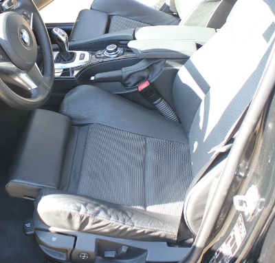

pokud máš elektrický, tak je to tuším takový nejmenší "čudlík" před pojezdem dopředu dozadu...je pod dofukem bederní opěrky (pokud máš)

on ale nema komforty,ma sportyPazdi píše:pokud máš elektrický, tak je to tuším takový nejmenší "čudlík" před pojezdem dopředu dozadu...je pod dofukem bederní opěrky (pokud máš)

to je jedno ne? pokud je má v elektrice, tak čudl bude stejný...to, že tam nemá dofuk bočnic nebo bederní opěrky...prostě tam nebude mít čudlík:)

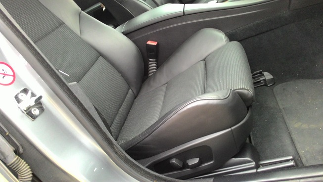

Já to nemám celý v elektrice, ale jinak to vypadá podobně. Zespoda toho polštáře teda žádnou mechanickou páku nemáš?
Btw, zajímalo by mě, jak to posouváte podélně, tj. dopředu-dozadu? Já to mam ručně pomocí toho "madla" v rohu sedačky, ale nevidim u těch vašich křesel komplet v elektrice žádný ovládací prvky navíc. Nebo maj ty dva čudly i funkci pro toto posouvání?

Tím vodorovným čudlíkem, má navíc polohu dopředu a dozadutee-jay píše: Btw, zajímalo by mě, jak to posouváte podélně, tj. dopředu-dozadu?

Tak jsem si vlezl pod sedadlo a hledal a koukal kde tam co je. Opravdu tam mam dve lyziny a elektricky posuv a dokonce jsem nasel i pod kazdym sedadlem nezapojeny hnedy konektor,takze asi budu muset nekde budto sehnat ten malej cudlik a nejak ho tam pripomntovat a nebo si ovladani tech polstaru udelat nejak po svem. No uvidime. Diky za rady
