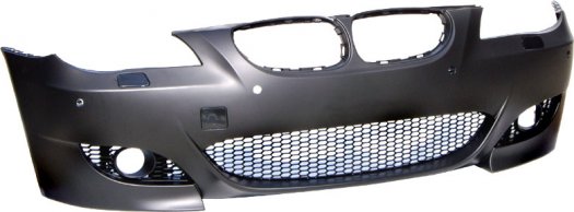

čau už asi půl roku kalkuluju a sháním M-paket na předek na E60,když si to člověk ustrojí sám nebo už hotovej-vše se pohybuje v rozmezí 14-16000,-i s barvou,ale je tam práce s tou výztuhou,PDC,náfuky k brzdám jiný,tudíž nabídl sem i za rozumný koruny M5 nárazník kterej je obdobnej akorát má jinou střední mřížku bez těch GRIL mřížek a jiný adaptéry k mlhám,zeptám se už to někdo dával na seriovou E60 ten M5 ?slyšel jsem že tam je problém s mlhama že se musí povyměňovat spousta věcí protože na ně nemá prostě držáky,co doporučujete ?na M5 se vyprdnout a dodělat M-Paket ?

Kdysi jsem řešil stejný problém a nakonec i když jsem měl možnost obou nárazníků za stejnou cenu tak jsem zvolil M paket na M5 nárazníku je toho víc co nesedí a mám i pocit že M5 nárazník nemá otvory pro mlhy a já mlhy dost vyuzívám.

No tý redukce mlhovek na M5 si všímám prvně. Je fakt, že M5 nárazníků jsem poslední dobou v inzercích pár viděl, tak okolo 5-7tis. Mě se ale víc lajkuje M paketovej bumper.

jj za tu cenu jdou sehnat,ale všechny ty plastový kravinky krytky mřížky adaptéry na mlhy samotný mlohy ledviny PDC čidla a náfuky k brzdám vyjdou na jednou tolik

Tomu rozumím no.. :cry: http://www.realoem.com/bmw/showparts.do ... 15&lang=cs
To chce tak leda nějaký auto na díly a vzít vše.

nechci kecat, ale sousedův mladej měl onehda podobný nápad, ale pořešil to mpaketem, protože říkal něco ve smslu, že pokud by dal M, tak musí dát i blatníky...ale ruku do ohně za to nedám...spíše to ber jako jednu z možných úskalí

Jojo, v případě M5 nárazníku rovnou sehnat i blatníky.

Co E60 M5 má širší blatníky? No hlavně je to pak s těma žábrama hehe :)

Pokud budeš dávat M5 blatníky tak to znamená měnit i plastové nadkolí.

kašlu na M5,dodělávám Paket,zejtra půjde do plniče hurááá
