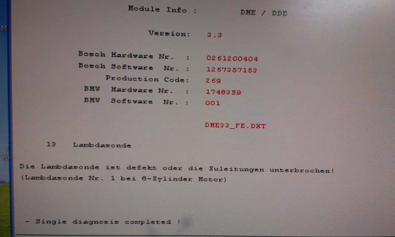

Dnešní domácí diagnostika:

hm,tak to píše lambdu že je kaput nebo má přerušené vedení. takže bych doporučil ji napřed proměřit jestli má napájení, zem a dává signál - vyloučit to přerušené vedení.
nicméně se mi nezdá, že by to kvuli lambdě mělo dělat takovy bordel, že to chytne a hned chcipne. prvnich par minut než se lambda ohřeje totiž stejně dává nebo spíš nedává mnoho užitečných informací pro řj. takže pochybuju celkem že by to bylo jen o lambdě.
jinak pokud to auto jezdilo nějaký čas na chudou směs, tak výfukové plyny byly moc horké a mohly tu lambdu poškodit...já jsem na svojem autě měnil obě, protože mi to psalo taky často chyby lambdasond, ale lambdama to zřejmě nebylo...bylo to to klapkou, všechno ostatní byly jen dusledky toho.

Chcípání po startu jsem už vyřešil. Klapka je vyčištěná a nastavená tak že je při volnoběhu úplně dovřená, tzn motoru stačí na volnoběžné otáčky vzduch proudící přes volnoběžný ventil. Čínskej carsoft mi neukazuje live data tak se nemůžu hnout dál, vyměním lambdy a proměřím vedení k nim. ADS tu nikdo nemá. Přípravky ti zítra vyfotím.
