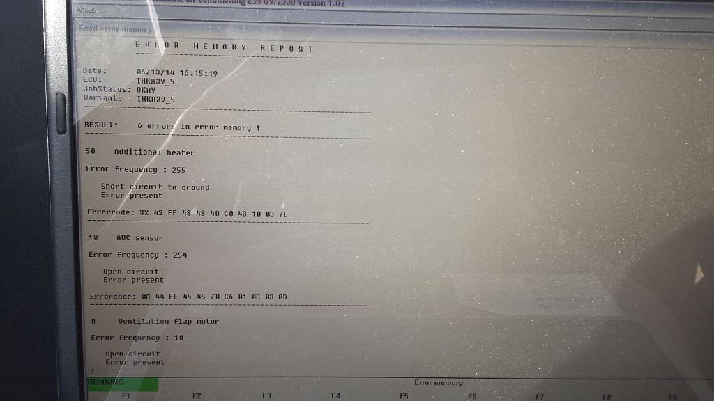

Mám zvlášntní závadu na klimě na e39 530d facelift 2001... a to s panelem klimy, nevím zda to je jím, nebo čím.
Popis závady : když neklimuju a teplota v kabině je nastavená třeba na 18-20C`, tak vše funguje jak má... Problém nastává když zapnu klimu , ta funguje jak má, ovšem problém je když drcnu do palubky, nebo přejedu hrbol, nebo jaká koli vibrace v autě, tak se panel vypne a zapne, nebo vypne úplně... vyjmul jsem jej z palubky a tím se vypl uplně... když ale odpojím maličký 3pin konektorek co do něj vede tenké drátky černý,černobílý a šedý tuším) , tak panel funguje jak má a nereaguje na otřesi ani nic jiného, ovšem nejdou větrákyna foukání do prostoru auta... ventilátor běží, ale fouká to jen na nohy a kamsi se to ztrácí... když konektor připojím, panel se vypne... nechám to chvíli bejt, přijdu konektor zapojím, zapnu to a chvíli to běží a pak se to celé opakuje... napíchl jsem to na Inpu a ta sdělila Auc sensor ( ten nevím kde je) a flap motor??? nevím ani co to je...
nebo může být špatný právě ten panel?? díky moc za rady
