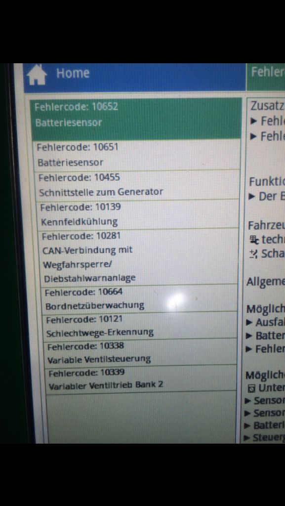

E60 hlasí poruchy
67801
Příspěvky: 22
Registrován: pon 03.03.2014 01:00
#1 Příspěvek od 67801 »
Oběvil se mi problém s neustalým hlašením poruch, dříve stačilo vypnout a poté nastartovat a vše fungovalo jak má, předpokládal jsem něco okolo IBS viz. http://www.bmwklub.cz/modules.php?name= ... c&start=30 jenže jsem byl na diagnostice načetli se chyby dle obrazku, byly odstraněny, do dnešního rána vše ok, potí naběhly chyby znovu ale už se je nedaří vypnutím a zapnutím odstranit, nesetkali jste se někdo s něčím podobným? aby jsem se nasměroval s mechanikem kde začít? děkuji za každou radu či pomoc
