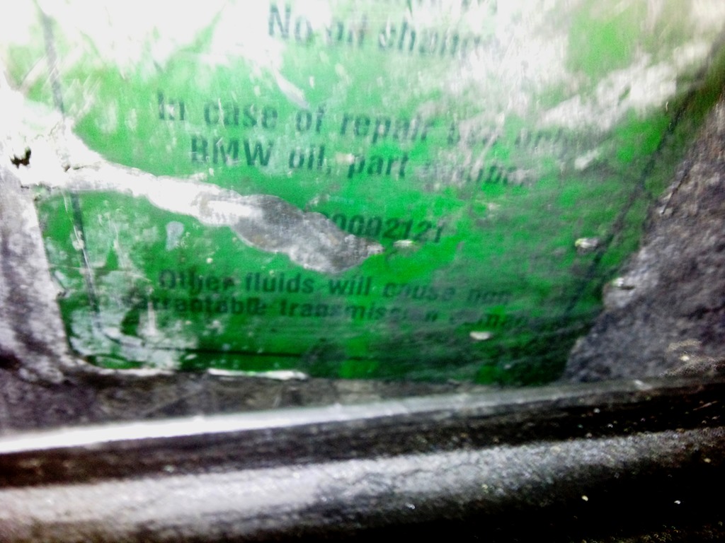

Hledat sem pouzival,je toho tady tolik ze se mi odpovedi nedostalo,tak me prosim pripadne odkazte.
Proc origo olej bmw do toho je zluty?? nechce se mi davat 500 za litr,cim to teda nahradit?? a co sem se docetl zde,tak se oleje cerveny dex3?? jinak dle dekoderu dex2 a číslo oleje 83222305396. chci tam dat proste spravny olej do te GM sracky. diky
