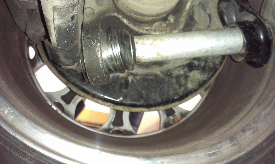

Zdravím, už se to někomu z vás stalo? Pojistný kroužek byl správně zajištěný, ale nezdálo se mi to, že kulový kloub se do těhlice nechá nasunout rukou, nemá se lisovat?

tvl :lol: jasný to se lisuje, tady to vypadá, že to někdo upravil pro lepší nasunutí a vybrousil to a nebo je tam nějaký špatný ten balljoint

Tohle se stane kdyz se predchozi cep nanda "krive" a vyjede si do hliniku novou cesticku, nebo uz je hodne zoxidovany hlinik na ten cep a po vyndani je dira "vetsi".. Jedine reseni je vymenit tehlici.. :/
