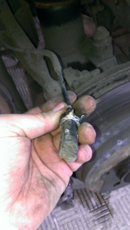

Nejlepší je zajet k někomu na diag ať víš přesně, který čidlo to je. Když odcházelo moje (PP), tak se to chovalo podobně. Nejdřív jakoby zasahovalo ABS (i na suchu), pak po přejetí nerovnosti zůstávalo svítit a pak už nezhaslo. Mě k tomu ještě ztuhnul podvozek (mám v autě EDC).
To čidlo drží šroubek za plastový!!! nálitek s kovovou průchodkou. Většinou začne plocha pod čidlem oxidovat (je tam hliník) a ulomí se ten nálitek, čidlo se oddálí (o 1-2 mm) a ABS přestane pracovat. Někdy stačí čidlo vyndat (když se to povede), očistit dosedací plochy a přes upravenou podložku ho přichitit zpět na místo, jindy nezbyde nic než výměna. Jindy zase blbne jednotka ABS.

Povedlo se mi vyndat Pravé zadní čidlo a má tam ulomený ten lem ve kterém je ten šroub na imbus ... viz foto ...
Jinak ten levej zadní vyndat nešel ...
Objednal jsem si teda prozatím ten jeden senzor a myslíte že jde prohodit levej za pravej?
